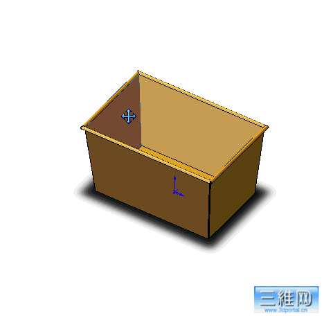

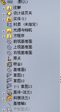

我要的是这种样子, 004.JPG " b) i+ Q, {, ]5 m, D1 x& L$ C
0 T2 `: F6 j5 P/ ^  R/ O可是是这种样子, 003.JPG
6 \( ^) K8 H# @; Q& @& l# }: e4 O
: E2 K* `! _8 T$ W4 s只有输入,我怎么能编辑呢?4 H5 Y6 C2 ?8 I4 \+ @' m2 T: _

这个没办法!这个格式就是不带参数的。

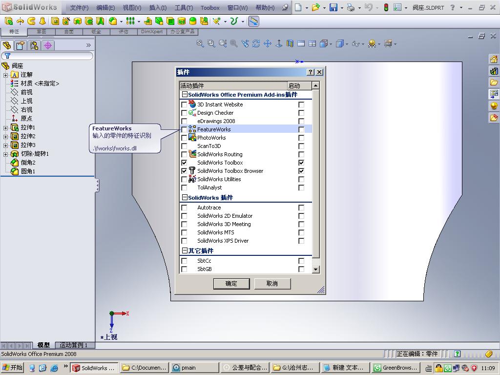

) }$ T- w3 M8 [: q0 q/ O5 `可以试试特征识别,不行就没有办法了
艾飞 + 3 可以试试,但效果不是很好。

igs不是solid本身的格式,所以他只能显示是一个实体的输入,solid本身的格式是sldprt格式,支持这个格式,并不代表能识别特征,因为并不是所有的三维软件的特征都一样,其实输入的实体格式,你还可以在它的基础上添加修改,但不能像sldprt格式的那样随意的修改特征了

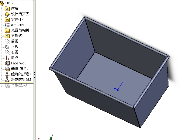

用钣金插件3DQuickPress可以很轻易把你的IGS文件做展开, - \2 n/ w; _$ I0 m6 O
后用你的展开图重做了个钣金件,再加折
  c+ V7 s1 o$ o% s/ N) w2 L. K: w 130.gif 1 H5 o% C; U5 y: E( R7 A; B
: j0 ?! D2 P  J, U5 T' d8 Z 1.JPG / c* Q/ q1 c8 P6 k* h  Z% u
& r. v, X8 a7 f2 K, b- R  r
SW2007文件: 2015.rar (50.87 KB, 下载次数: 10)
