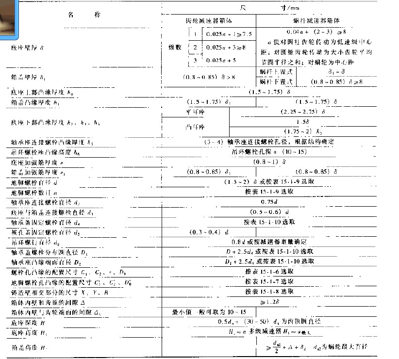

我在做机械设计基础的课程设计的时候,在答辩的时候, 老师问我为什么减速器的壁厚为8mm呢?我是从节约材料和刚度的问题上来回答的, 老师说我错了,  叫我去看看书, 但我始终没发现书上有这个问题(只有一个经验值是8mm), 希望各位高手们帮帮我,  这答案是什么 ?
发表于 2007-10-25 18:58:07 | 显示全部楼层 来自: 中国山东济南
减速机的尺寸都是计算出来的,一般查技术手册,大小不一样壁厚都不一样,) {8 p! \3 c( i2 d  n# Z/ F
截了一个图看看:
+ {# x7 B, F6 f6 p7 {& u不恨清楚,但应该看明白了!
' T( f6 {1 ]8 L8 a9 [7 {4 t2 i) R$ J6 @) U$ C
减速机壁厚选择:4 p) x: V  r1 N2 W8 H

首先说一下别以为老师很历害,问这样的问题只能说明他是个白痴,因为箱体的壁厚涉及很多因素,计算比较复杂,因此在一般手册或教材上都指出是按经验进行选取就可以了,问这个问题能说明什么?要么你老师是白痴,要么在老师眼里你是白痴!

这个问题老师没有错,老师是根据你设计的减速器提的问,你只要回答是根据哪一部手册,以及手册上说明的壁厚选择原则就可以了。
0 V4 ~+ K) s' p如果减速器大一些,相信壁厚一定超过8mm。

" A3 R- u2 u% [/ A/ O. O减速器的壁厚为8mm:这主要是从铸件的流动性来考虑的,当铸件的壁厚小于8mm时,容易造成浇铸缺陷,生成气孔、裂纹、浇灌不足等。

# h1 Y" G# m. i3 ^: g! E8楼的朋友说的铸造工艺问题是一个很重要的因素,在考虑经济性的前提下,其他还要考虑刚度,共振等等因素,说了一大堆.
$ P3 m' N3 ~* u, t但我就记得最后一段:现在你们当学生,做设计的时候去查查设计手册就可以了.将来工作了,看看同类产品参考一下就可以了.

1.考虑减速机壁厚要支撑轴承座;3 t" y6 _+ r% ?* Y' l/ q, M
2.考虑减速机的刚性;
' i* L; b/ U' q& w9 y; d; I. N3.为了振动的减弱;7 f, B8 V+ ^9 z* K" w
4.考虑油的腐蚀!

朋友厂里做拖拉机,减速机的壁厚为8-10,但是交易市场上从外地来的是5-6;这个里面有个经济的计算和寿命的计算问题,也就是你希望它用1年?5年?N年?

减速机壁厚的确定无非查查设计手册选用推荐值,或者参考同类型产品。如果这个问题搞得太复杂化,有些得不偿失。把简单问题复杂化了。
