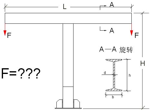

[已解决] 工字钢受力计算
发表于 2007-10-25 16:50:36 | 显示全部楼层 |阅读模式 来自: 中国浙江台州
# P; \  H$ q2 F9 T" `
6 Q; w' C1 z( z9 [9 P! T5 B) O: |
- h8 U/ D" ^+ M4 a1 \' N* n" B如果是以工字钢号数为参数,就比如选:18号
( h; M+ m9 Y& C8 Y% [
& C4 ~* i: y; b4 I# v# C我希望得到在选定工字钢前提下,能承受的最大力 F 的大小,两边F基本相同

楼主的求助目的和已知条件不太明确,如果是要求力F的大小,你就要给出上面工字钢的长度和支撑工字钢的高度。如果是要计算工字钢的长度和高度,就得给出力的大小,和用工字钢的号数。工字钢只需给出号数就可以了,不必标出尺寸,用时各项数据都可查出来。

 楼主| 发表于 2007-10-26 12:43:00 | 显示全部楼层 来自: 中国浙江台州
谢谢 gaoyns 提出问题,我已经修改,请再帮忙写出计算公式

这个“T”形结构的梁,两端各受相等的力F,为了简化计算,我们将每半边单独看成一个悬臂梁,因二端一样,只需对半边进行计算。* K4 S0 g; \- {
这里长度单位:cm ,力的单位:kg; 查出18号工字钢的抗弯矩 W=185cm^3 ,若材料为Q235-A,则在常温下的许用应力    [ σ ]=1200kg/cm^2' o' `* d. n9 Y+ Y/ |1 W6 C- T9 J/ `
0.5LF/W=[ σ ]        F=W[ σ ]/(0.5L)=185×1200/(0.5L)=444000/L  (kg)   若L=4m ,则F=1110 kg
% z+ V. Q' g6 ]: b: l利用压杆稳定公式还可以计算立工钢的稳定性。- u( e% A, r8 o  `8 K

可以说下你的应力公式么?我怎么算都不对呢?我看了很多次你这个回复及下面的回复了,但是我根据你的计算我的不管怎么样都和我用材料力学书的公式计算出来的不一样啊!你这个公式具体在哪儿找到的!谢谢兄弟了!
