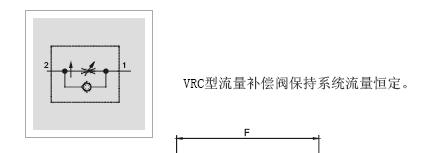

发表于 2007-10-26 14:48:43 | 显示全部楼层 来自: 中国上海
我有需要的产品哦!. h. |- D% f' Y: b& {1 _- j
一家意大利的公司!
  x) o( K" n; r- K- y/ }规格很齐全的!
, T( \: a  H2 D7 b' W4 |% U基本上的管式的都能找到! QQ截图未命名.jpg

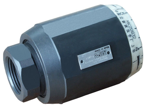

发表于 2007-11-2 16:42:22 | 显示全部楼层 来自: 中国上海
[quote]原帖由 qskgangsi 于 2007-10-26 17:11 发表 http://www.3dportal.cn/discuz/images/common/back.gif
* ?9 L+ b6 x1 d$ Q5 W4 @调速阀用于高精度的速度调节,而且它不受进出油口的压力等因素影响
- |' [5 [' F) W5 B3 B1 S& Z而楼上的节流阀就不一样了8 E1 e& B/ g, J6 i
$ b6 ~( H0 G( O+ s5楼的!
% D, b! u0 A$ [; W: P" Q我这个不是简单的节流阀!( W! V. L1 m; l& M3 v3 I$ a5 a
是个单向调速的!有个向上箭头看见了没有?
