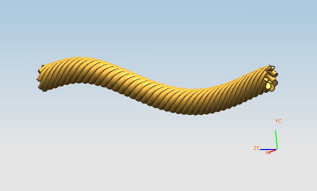

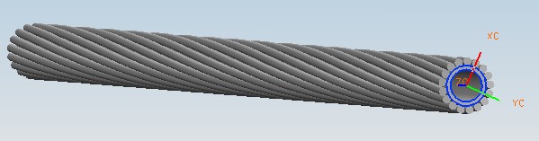

谁能画出弯曲的这样的数模?
+ G: A; a/ e4 n2 f# [. Z/ C: ]) a( i1 B9 J2 @4 s% t
我想要弯的!象图3的线!作成图1那样的数模/ Y4 V  l; l7 K- z  k% n

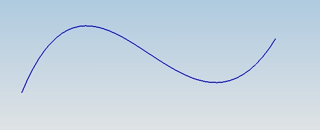

发表于 2007-10-25 16:07:57 | 显示全部楼层 来自: 中国山东青岛
是这样吗?

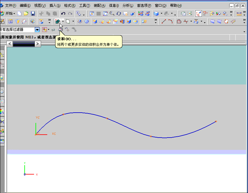

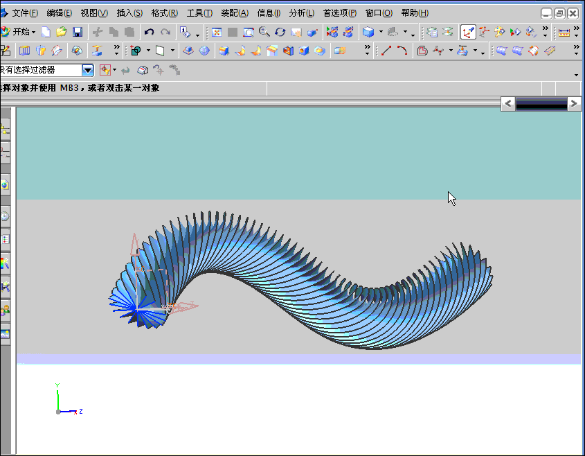

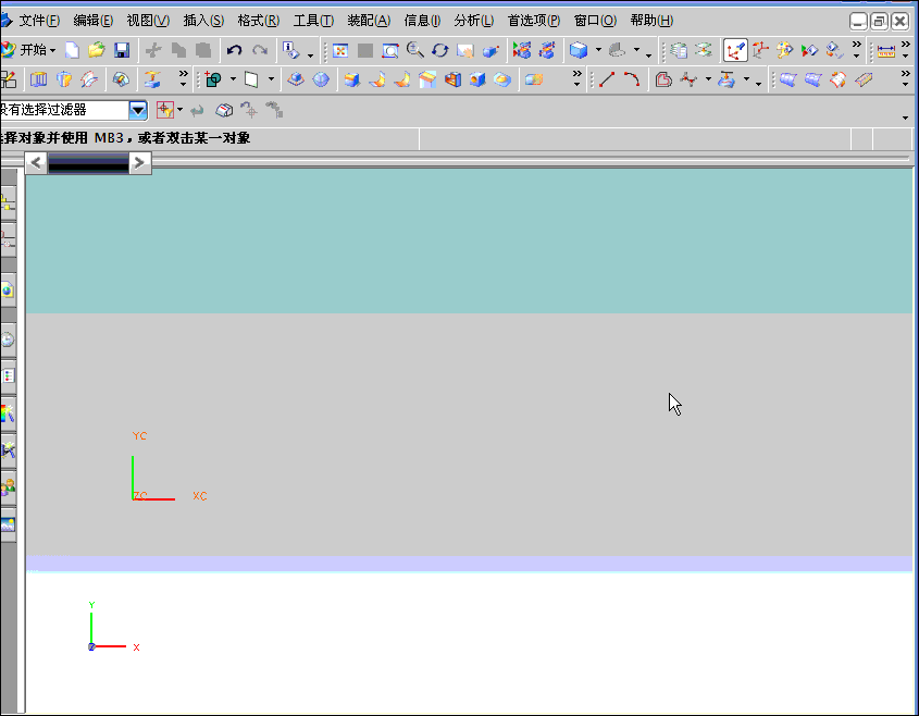

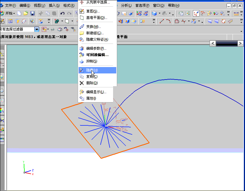

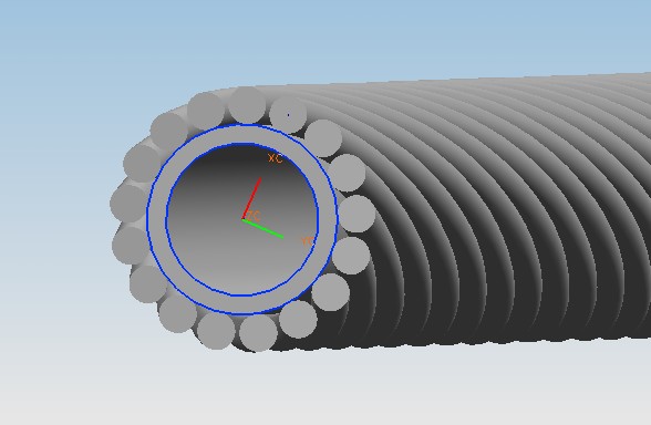

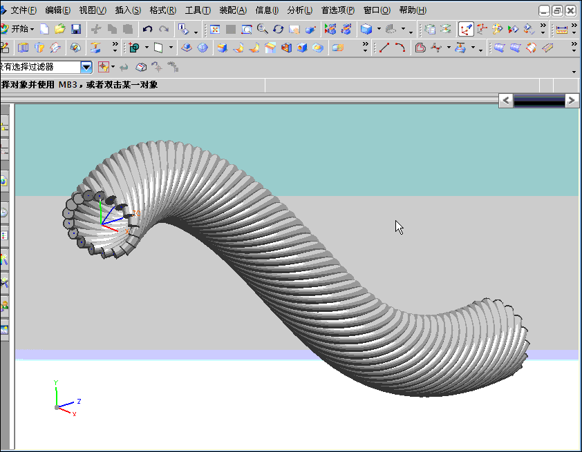

用UG做了一个。稍后做个教程出来。, Q9 s6 o8 g. V7 c0 z- o
发表于 2007-10-28 09:43:52 | 显示全部楼层 来自: 中国山东青岛
做了7个文件。! g' v, y1 k5 b. ^! r; \0 Z
1.gif " _& W. @7 W0 v- l: J
2.gif 7 x  ^4 G& Z) B3 W
9 @9 ^: W& V1 k" F. Q7 q 5.gif ' T5 q# s' w* ?5 \
% x( Q' d7 G: B1 P 7.gif
参与人数 1三维币 +8 收起 理由
342539436 + 8 好资料
发表于 2007-10-28 09:47:05 | 显示全部楼层 来自: 中国山东青岛
每个文件就是一个步骤的视频。

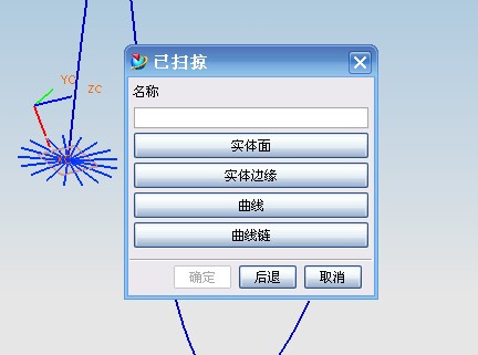

 楼主| 发表于 2007-10-29 13:12:50 | 显示全部楼层 来自: 中国吉林吉林市
我点完扫掠之后就是这个样子 根本没有选项
我点完扫掠之后就是这个样子 根本没有选项!!!!!
发表于 2007-10-29 14:41:57 | 显示全部楼层 来自: 中国山东青岛
原帖由 tby731 于 2007-10-29 13:12 发表 http://www.3dportal.cn/discuz/images/common/back.gif! T0 g* b, i" [7 h
6 o/ D# w* A6 l9 h  Q# H6 {3 E! {
NX 4.0的菜单我忘了,不过你用曲面造型里的扫掠功能看一看。
 楼主| 发表于 2007-10-29 15:05:12 | 显示全部楼层 来自: 中国吉林吉林市
我都找了 是一样的!!!!
发表于 2007-10-29 15:58:44 | 显示全部楼层 来自: 中国山东青岛
原帖由 tby731 于 2007-10-29 15:05 发表 http://www.3dportal.cn/discuz/images/common/back.gif3 @4 E" O2 U! |2 a' x2 v
我都找了 是一样的!!!!
" D/ n6 A/ J- N: B! N) J5 _好好找一找,我以前装NX4.0的时候经常用过。是可以选择3个截面线和3个导引线那种。

发表于 2007-10-29 20:54:23 | 显示全部楼层 来自: 中国黑龙江哈尔滨
原帖由 CHENGJIZHAO 于 2007-10-25 16:07 发表 http://www.3dportal.cn/discuz/images/common/back.gif) w$ e* T& ^: L' K
是这样吗? : e. `. i7 e' \2 m$ c" e
614773
5 W! }7 A+ W; I9 R4 ~( [/ G2 f两头得约束好

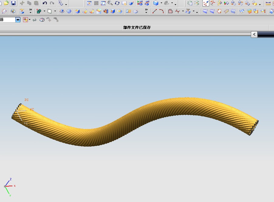

发表于 2007-10-30 08:55:54 | 显示全部楼层 来自: 中国山东青岛
原帖由 阿帕奇 于 2007-10-29 20:54 发表 http://www.3dportal.cn/discuz/images/common/back.gif
9 z8 {) p, q8 A9 I/ n6 B( w# |5 v# L/ x( r
两头得约束好
* k& d" `& u( m) F" G) z这张是SW做的,下面那一张才是UG做的。
