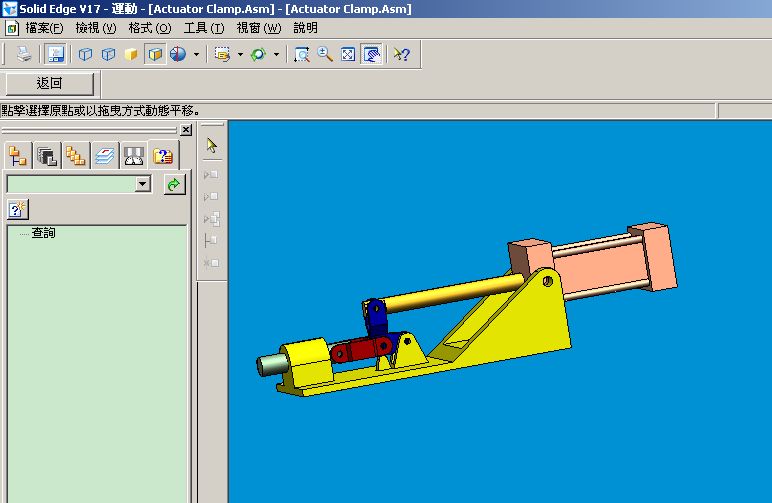

想学一下运动仿真,可是打开以后却找不到这个模块,各为给看看是啥问题。是不是没激活还是没安装上啊。

Solid Edge 9.0版就开始有了运动仿真模块,V17版怎么会没有呢,再仔细查找下9 `' C; C4 G* a8 f  ^
从装配设计环境的“环境”下拉式菜单中,选中运动仿真选项并单击左健,主工具条变为“运动仿真”http://jpkc1.jhc.cn/cad_sol6/image011.jpg工具条。包括“仿真选项http://jpkc1.jhc.cn/cad_sol6/image012.jpg”、“智能仿真向导http://jpkc1.jhc.cn/cad_sol6/image013.jpg”、“插入联接http://jpkc1.jhc.cn/cad_sol6/image014.jpg”弹出条、“插入弹簧http://jpkc1.jhc.cn/cad_sol6/image015.jpg”弹出条、“模拟仿真http://jpkc1.jhc.cn/cad_sol6/image016.jpg”、“拖动零件http://jpkc1.jhc.cn/cad_sol6/image017.jpg”、“删除仿真结果http://jpkc1.jhc.cn/cad_sol6/image018.jpg”、“播放http://jpkc1.jhc.cn/cad_sol6/image019.jpg”弹出条、“重设置http://jpkc1.jhc.cn/cad_sol6/image020.jpg”、“干涉检查http://jpkc1.jhc.cn/cad_sol6/image021.jpg”、“输出AVI文件http://jpkc1.jhc.cn/cad_sol6/image022.jpg”、“输出VRML2文件http://jpkc1.jhc.cn/cad_sol6/image023.jpg”和“播放器http://jpkc1.jhc.cn/cad_sol6/image024.jpg”命令按钮,这些按钮的使用都非常直观,而且大部分命令已包含在智能仿真向导中。下面所以以四杆机构的运动仿真为例,叙述运动仿真功能模块的使用方法。( S# T  f/ a9 A8 [
  首先打开Solid Edge Training目录中的Four Bar装配件,然后启动运动仿真功能模块,系统首先给出“增加新零件吗?”对话框,如图8所示。9 F6 b5 f. V2 \+ h5 X" M  q9 X# v

 楼主| 发表于 2007-10-25 14:42:48 | 显示全部楼层 来自: 中国青海西宁
非常感谢
是我的se丢失了运动菜单,我经过重新刷新注册表,又把他找了回来,不过你的说明真是非常详细,对我的帮助很大,再次感谢你的大力帮助。
