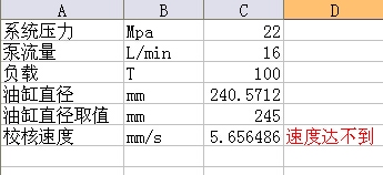

设计一单杆活塞液压缸,上行的速度为120mm/s。回程的速度为110mm/可驱动的负载为F=100T采用额定压力为22MPa、额定流量为16L/min的液压泵,试确定:; O  ~$ k" c- M, l: g  Z+ V
(1)
缸筒内径和活塞杆直径各是多少?- [- u* t) Q1 o6 r8 [
0 G, c$ T' u+ b
(2)
缸筒壁厚(缸筒材料选用无缝钢管)是多少?

不可能 0.12*1000000=?( F) S7 E1 f! @7 [1 r
22*1000000*16/(1000*60)=?
0 z3 R+ n! b" D$ l4 w: W或者表达方式有问题!

楼主按照你的数据,你的油泵选小了,要达到你的负载所需要的油缸直径比较达,造成活塞移动速度不够,请看下面计算

照你的数据,只能用快速杆,$ K+ @5 o" Q' x/ _
100T,24Mpa,缸径240mm,快速杆径55,! q) |' a0 k+ _% f% E
主活塞杆径230mm时,回程速度72mm/s,主活塞杆径235mm时,回程速度143mm/s,
