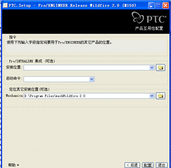

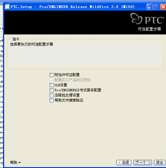

发表于 2008-1-11 22:32:59 | 显示全部楼层 来自: 中国山东烟台
装完PROE,
! L9 n$ S  _6 C, p  O  i+ Y% C再装MECHANICA,# d/ K* x3 h- ?1 q  V/ }
如果这时太打开MECHANICA,5 T3 ?' u% M/ V5 j) B
肯定会有许可证问题.
5 E8 D* \+ B+ Q0 j5 @( _: S7 j因为还有一步补充配置没做,双击
  q5 Y8 _% ~+ g& Z/ f8 wX:\Program Files\proeWildfire 2.0\bin下的ptcsetup.bat,
6 A; p3 N+ n  m7 `2 @- y& x也出现安装画面,
) x+ E. u& _2 H3 W( N点击下一步,) C7 f. n4 q( G
........- N8 H  p4 j& o- X: }2 k2 \/ z5 F7 ?. U
0 \: \6 r1 {) g7 R- q0 Z/ g
aaa.GIF . c* t! V. r& |1 q8 ~9 v. ?
. s. O2 c* g* n+ t, g' e6 i& \0 ^$ F
然后,指定MECHANICA的地址就配置成功% ^) a1 a  S6 X$ J' z7 M
0 }6 c$ t9 l1 S/ |
