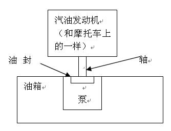

如下图
, J- k' I! `) r7 v# F( W刚换油封后,试验不漏油。
$ G6 v# O' m4 z, o$ S' j但是拿出去有几个小时后就漏油。
6 z1 s: c/ C* g5 d8 p/ C而去换了几次都是同样的情况。7 Z5 c* D2 B/ P. |3 e
~~~~~~~~~~~~~~3 N2 `" r. g9 _4 C9 v/ I( ^

为什么老是漏油
如下图。5 n1 S& M" t, f  ^' y8 V
我的泵的油封刚换以后,测试,没有什么问题。但是拿出去一用一回就漏油。。。
  K' b. R4 }1 d这种情况已经出现了几次了。
( P' v9 L$ @( T# b怀疑轴的轴承磨损,影响旋转的同轴度,把它也换了。* I* V% D$ d: W$ `+ R2 _
但是新换的油封还是漏油。  ?4 K, T& R- @) p. d' N7 n- C: h
% J7 P9 V8 @. I/ f( r/ p8 V
大家觉得还有可能是什么影响漏油呢?3 Y) q, X! _8 G, g+ c+ N
# n+ h( B/ E  V3 ?
补充:后来有人提到,是发动机振动太厉害,从而造成漏油。
, U% P8 P2 W  U. }+ V发动机以前旧的听说振动没有那么厉害,因为不行所以换了个新的。  ~* d" A0 y6 ~! a" }- {5 o- {+ s
发动机和摩托车的一样振动。

发表于 2007-10-24 21:59:39 | 显示全部楼层 来自: 中国河南郑州
楼主给的资料太少了,什么泵都不知道了' }3 g7 h: a3 m# m3 |, `8 Y
4 w2 c7 ?; Z7 Z  q, G) J7 [
我想应该是柱塞泵吧,请楼主检查一下回油背压,估计可能是这个原因
发表于 2007-10-24 22:01:53 | 显示全部楼层 来自: 中国福建南平
不知你的发动机和泵之间是如何连接的,你应该考虑一下这里,可能两个之间连接不可靠。

发表于 2007-10-25 07:17:58 | 显示全部楼层 来自: 中国云南昆明
一是密封圈的型号可能不对,二是轴的密封部位磨损严重,三是密封圈装反了。
发表于 2007-10-25 07:54:30 | 显示全部楼层 来自: 中国浙江绍兴
楼主发一结构图(不要如意图),这样才有可能有利于针对性地解决问题.) t( j$ F- H6 p7 z+ w0 Y
看你的如意图(油箱)好象是汽油泵处,但油箱与发动机直连,感觉也不对;机油泵吧.
' J" d$ r: F, j6 E有可能:油箱内压力高、油封安装时主唇被折、油封质量不好

 楼主| 发表于 2007-10-27 16:07:47 | 显示全部楼层 来自: 新加坡
发了2处,是因为网络问题 ,以为发送失败,是以再发。# K" D0 o; ~1 ?  o/ }9 T
具体的图,我想用3D软软件做出来,但是最近那台电脑坏了,我再想办法。4 S0 k0 U# _, Q4 B+ `
漏油的地方是在油封那个位置,启动发动机后,邮箱上面就开始冒油出来

 楼主| 发表于 2007-10-27 16:10:28 | 显示全部楼层 来自: 新加坡
原帖由 cnyang98 于 2007-10-24 21:59 发表 http://www.3dportal.cn/discuz/images/common/back.gif
  a/ q/ I! W' i楼主给的资料太少了,什么泵都不知道了* b5 O6 ?1 w4 P* i! c4 ?- Q
8 p5 O+ I7 U7 S我想应该是柱塞泵吧,请楼主检查一下回油背压,估计可能是这个原因
  q) d0 x5 ^+ j6 W- F6 ]% P
" V# u+ T" y3 U, Q8 l里面的泵我觉得不是什么品牌的泵,一个牙泵给轴塞泵供油,压力可以达到800多bar的泵。; f$ u1 {. H) ]" L6 }
没有回有背压。

发表于 2007-10-27 17:02:23 | 显示全部楼层 来自: 中国山东聊城
油封有问题,换个厂家的试试!
发表于 2007-10-27 17:20:30 | 显示全部楼层 来自: 中国上海
1.如果是柱塞泵,请检查卸油口背压是否过高) p$ w# W% [. U" ^
2.检查你换的油封和原配是否一样
; Q8 Q( n/ Z' U+ s3.油泵轴的同轴度是否和发动机的轴的线性是否好
发表于 2007-10-27 19:59:55 | 显示全部楼层 来自: 中国安徽芜湖
不是油封的问题;
( ^  H  S8 C9 z4 W* S$ A是与油封配合的孔的问题、请参考国标
