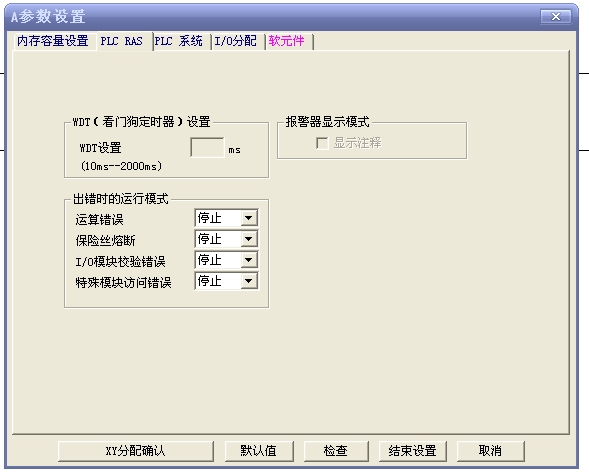

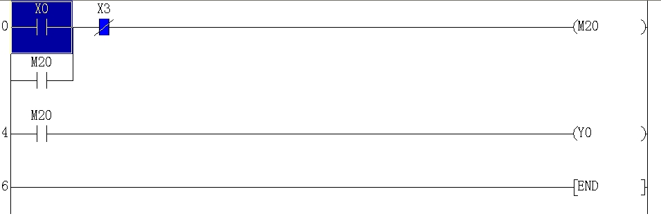

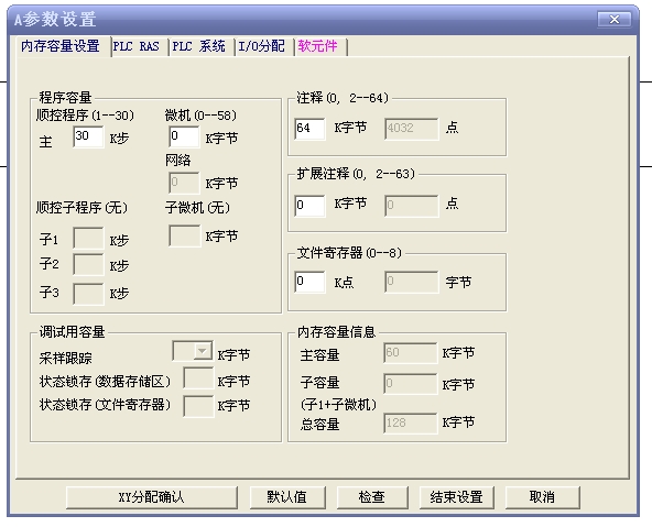

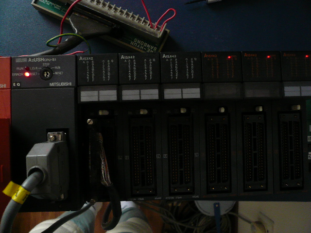

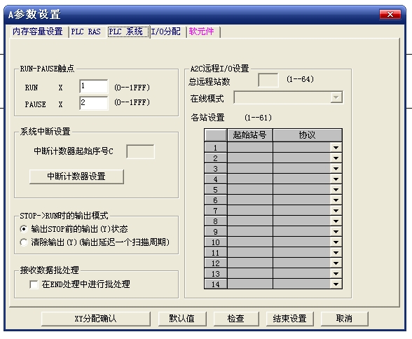

还有三块输出模块A1sy42的ERR灯也亮,运行位置 RUN灯闪烁,输出模块还亮.打到stop位置run 灯不闪了,指示灯ERROR还亮。cpu中的程序就一个简单的自锁回路,用软件监视输入有的,但输出没有。是参数设置有问题码?自诊断没问题,在线清空程序和参数重新输入程序也不行,是不是我连接的有问题呢?其中基板是A1s38b,输入是A1sx42三块,电源A1s62pn,用电源的24伏输出作为plc的输入电源。我自己没事瞎鼓捣,哪位大哥送点资料给我呢?谢谢!!!请大家多指教!参数设置如下:http://1http://1http://2http://3http://4http://5http://6http://7http://8http://9http://10. p& F) `+ @) l3 o; ]8 W1 A9 U

发表于 2007-10-25 19:52:09 | 显示全部楼层 来自: 中国福建厦门
硬件组态错了.请参造说明书
 楼主| 发表于 2007-10-26 14:35:35 | 显示全部楼层 来自: 中国河北秦皇岛
谢谢楼上的,问题已经解决了,是因为输出回路没有接电源的问题!
