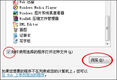

按下面的操作试一下,看能不能解决问题。
& ~6 G# I6 r8 }# F- L2 i& h  E# y
# c! c; y0 t3 K3 v9 m如果直接在文件上击右键,没有打开方式,可以先按shift键,再击右键,选择打开方式,通过浏览找到mdt的执行文件,同时勾选始终使用选择的程序...8 V4 ^, z" x6 g" o8 [) c4 o
, N. g) d! L! [/ h2 x2 A3 ^* B& v) A: x0 N: ^- Q
4 |9 q. Z9 I' b8 K+ n7 a5 _" F/ q open1.jpg ) G# F: `% e, s+ e$ S" c3 M, y

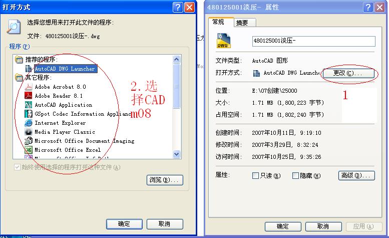

先右击-属性* k8 ?. _( O- X3 k8 a) s
最后只要确定一下,就全部改了,简单又方便

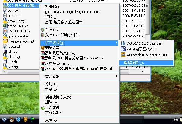

原帖由 caaazf 于 2007-10-24 22:58 发表 http://www.3dportal.cn/discuz/images/common/back.gif6 @, m, ]/ l( _, f
3楼的方法是正确的。2楼的方法似乎不行,因为启动程序是相同的,只是加载过程中有不同。MDT默认是上次的启动方式,我一直是采用3楼的方法。
# U: p- F& O7 q! j# A* n! U' b8 @' f5 ]* h4 ?
多谢提醒,我确实忽略了这种情况。
1 J) i- o" M& A% X! P; @4 P8 I) l' R' C% W% X( {5 i$ K. J0 n& X
我的AutoCAD 2008是单独安装的,mdt是安装inventor时带的,它们不是同一个启动程序。我也一直没有运行mdt中的CAD模式,所以用上面的办法,成功地改变了DWG的默认打开方式。
2 m2 X% k$ W$ b, I/ n7 E4 [
8 C( F5 G9 U( {, m8 ]在4#的提醒下,我运行了一下mdt中的CAD方式,确实,成了默认的打开方式,当然是mdt中的那个CAD了。
/ T' W4 z. S7 S7 Z/ Q7 P9 F) W
6 v3 [6 x- H& [, a2 j/ |: ~如果楼主所说的CAD是mdt中的一种运行方式,只能按3#的操作了。
1 f, X+ u+ w9 u: M1 h% h* V  C" L
7 \* A8 E# A9 e0 Q如果楼主所说的CAD是独立安装的,按本人的方式可以改变,虽然是两个不同的文件,由于都是ACAD.EXE,如果直接改变不成功,就要借助另外的程序搭桥,比如,我是先把默认方式设定到CAXA,然后再设定想要的ACAD.exe,默认的打开方式就可以切换了。: m" m# l" D& ^4 j
