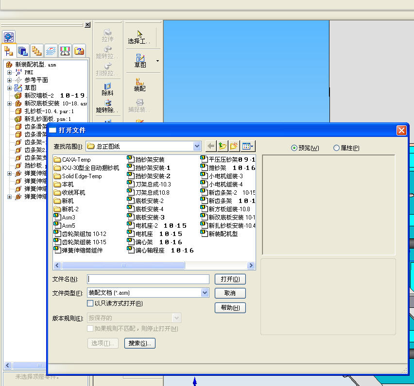

文件输出保存为中文名称为什么会出现乱码?而且在打开文件的目录路径中好像不能有中文字

另存格式为SAT格式,保存路径不能有中文字,然后打开文件也一样!

我试过了,其它扩展名称都可以,就是SAT格式不行。

我试过了,V19+UPDATE9,另保存SAT文件的时候,必须在任何一个盘的根目录底下,是不是要英文的目录才行,我不清楚,反正中文目录不行,我在C盘根目录底下没有问题,但是不能用中文名字,否则乱码,必须用英文或者数字!
