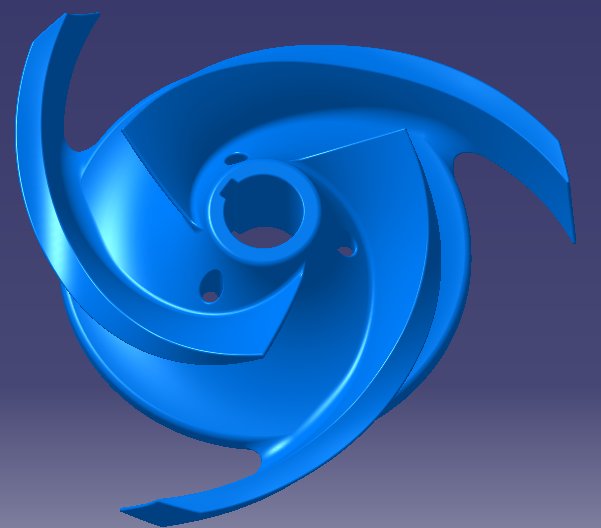

请问目前叶轮都是通过什么工艺过程生产的?我看网上介绍好像大多都是铸造出来的,不少地方提到熔模精密铸造工艺来制作叶轮,
/ w/ |6 `# f) D- M! l
# L- _/ n* u: J4 }; q  L4 w( o所谓熔模精密铸造工艺,简单说就是用易熔材料(例如蜡料或塑料)制成可熔性模型(简称熔模或模型),在其上涂覆若干层特制的耐火涂料,经过干燥和硬化形成一个整体型壳后,再用蒸汽或热水从型壳中熔掉模型,然后把型壳置于砂箱中,在其四周填充干砂造型,最后将铸型放入焙烧炉中经过高温焙烧(如采用高强度型壳时,可不必造型而将脱模后的型壳直接焙烧),铸型或型壳经焙烧后,于其中浇注熔融金属而得到铸件。
6 V, V/ N! E: ]4 g) }如果采用熔模精密铸造工艺,前提是不是要先做出一个可熔性的叶轮三维实体模型?这个可熔性的叶轮三维实体模型,一般现在铸造厂是通过什么方式得到的?
/ A" u6 [0 ^* p
0 I6 K; W% \9 i  _# |5 ~. C7 y请问除了这个工艺制作外还有没其他方法,传统的看木模图做木模,这个是怎么样的一个工艺过程呢?

对于精度要求不太高的叶轮,常采用砂型铸造。如果材质为铝合金并且件小批量大,可采用压铸。对于精度要求高的小叶轮,则采用精密铸造。
4 H* h0 Y/ B6 \( `! v& p- l, @    目前,国内有一种精密砂型铸造技术(现仅在军工上使用),可以解决精度要求高的较大铸件的问题。
发表于 2007-10-24 14:08:22 | 显示全部楼层 来自: 美国
最近也在搞叶轮铸造。我们用金属模砂铸。像你这样的开式叶轮,如果精度要求不太高的话,用金属模砂铸应该完全可以满足。金属模均为数控精加工制成。

大体流程:* @. a& y9 {3 B: J1 C2 e
模精密铸造工艺:金属模具--注蜡--取出蜡模--刷涂料挂砂--脱蜡--烘干--浇注--铸件 (精度    高)) [/ m( S. d, X" @2 p) l& ^/ p
木模工艺:制作芯盒及模型--造型/制芯---下芯--合箱--浇注--铸件 (精度低)

楼主能不能告诉我,你那个图中的叶片怎么画出来的?

9 }, q7 ?. o* e4 O' U: C' p逆向设计做的
发表于 2007-10-25 11:11:38 | 显示全部楼层 来自: 中国四川德阳
前段时间我也发了一个叶轮图片,比你这个多个盖子,而且中间叶片也比你的多。我们目前生产叶轮采用熔模铸造,将轮盘跟叶片分开压型,然后通过组装完成整个模型

特别大的叶轮还可以分成几部分铸造,然后通过焊接或组装成形。

精密铸造可以做,但大件可以采用砂型铸造,求叶轮的proe图,
发表于 2008-1-10 15:43:59 | 显示全部楼层 来自: 中国河南洛阳
我们做的铸钢叶轮是砂型铸造,叶轮的直径一般在1.5M到3M

如果产品尺寸要求高的话可采用熔模精密铸造,熔模精密铸造的尺寸比较精确,复杂件也可把模具分成几部分,然后再把蜡模拼装在一起。但对整体尺寸有限制,最大可做400mm的铸件- P1 o7 E! g7 w7 t% F# g2 p( M
