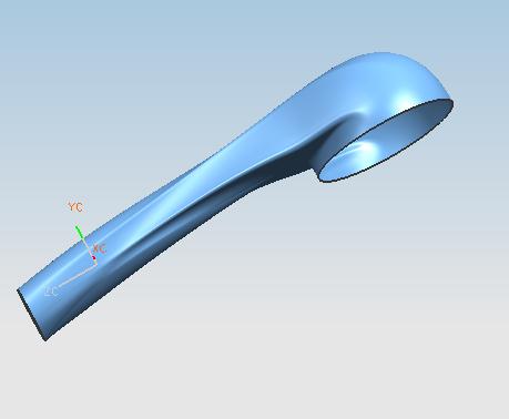

做了个喷头,用网格扫描成片体,不知道怎么将这个片体转化为实体,如图,有PRT,谢谢帮忙。

封闭两段 后用SEW命令

看不懂,能详细解释一下吗?

2#的意思是不是:将两端圆形做成面,然后和其它面用SEW命令"缝合"在一起,就变成实体了.

没错就是这样3 l4 {2 V7 ~- B2 S
之后在来做内部的结构

我帮你搞定了,见附件。
