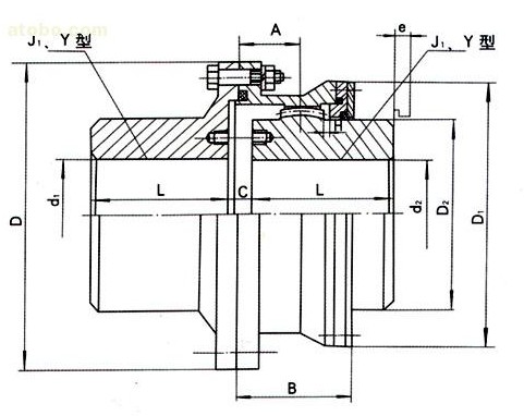

GⅡCL型鼓形齿式联轴器的e代表什么意思啊?

GⅡCL型鼓形齿式联轴器的e代表更换联轴器密封时所需的空间尺寸。
发表于 2007-10-24 16:43:18 | 显示全部楼层 来自: 中国山东济南
代表联轴器安装装配时所需的空间尺寸。
) N) P5 p: L& e* L! c2 t/ U: B; c; r也就是联轴器距离轴肩的位置!
发表于 2007-10-24 16:58:43 | 显示全部楼层 来自: 中国山西太原

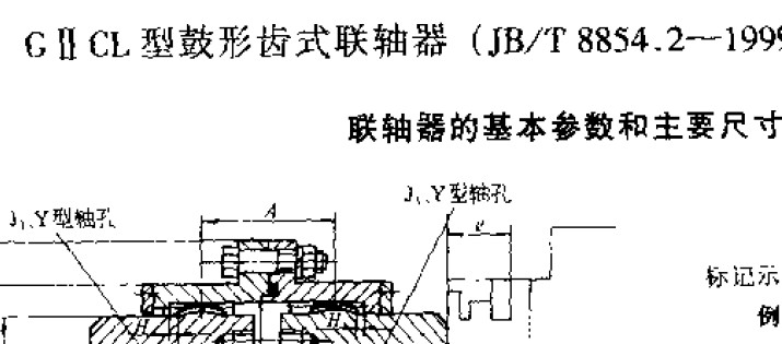

见《机械设计手册》第四版 第二卷 P6-68 表下面的注 5:“e是更换密封所需的尺寸。”

发表于 2007-10-24 18:20:26 | 显示全部楼层 来自: 中国山东济南
对,gaoyns说的对,确实《机械设计手册》第四版 第二卷 P6-68 表下面写的:“e是更换密封所需的尺寸。”
