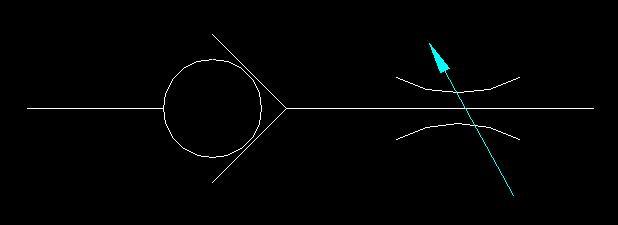

这种功能的节流阀谁有?我以前看见过,忘记了现在,一时又找不到了。

如果是需要叠加类的话

这类阀在叠加阀中很多。' n1 a" y  [3 Z6 n# s& x8 `8 R
国产的有大连组合所系列的叠加阀:LA-F6D-P、LA-F10D-P、LA-F16D-P

这不就是可调单向节流阀嘛,华德有管式和板式的,可以问问他们了

rexroth有,叫液压阻尼器,不过一般的样本上是没有的,你可以他们的销售人员要

华德的这种阀都是旁路单向阀,你可以再叠加一个单向阀就行了,如华德的Z1S的阀
+ V* Z( q# A" t( H5 D不知楼主对压力和流量有什么要求?

我的要一个盖板式的,现成的阀

我的阀要求就是这个功能的.盖板式的,因为成本问题,所以最好有现成的.

你要现成的那与之相配的是那里做的阀!一般国内几个大厂的阀都与国外的相配!所以现成的应该可以找到!

我自己做了一个.选了一个插装节流阀 50元一个.单向阀30元一个.然后做了一个阀块 50元# U5 X7 U9 I5 V5 R8 Q% R# z' Z
总共花了130元做一个.

用一个单向阀和一个双向节流阀串联到一起可以吗

自己把2个伐安装到一起就行了嘛1 c' F; V: M# [( W$ U
