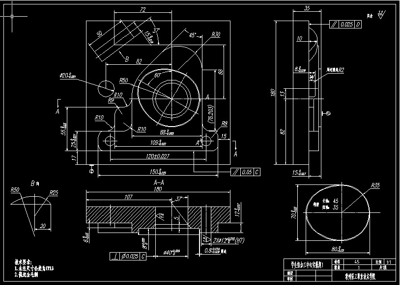

加工方法不是唯一的.请各位将自己的加工方法贴出来比较比较,以求共同进步.
9 i( @0 E1 {0 N/ |" `附件中是DWG的图纸.(从网上下载的)
, S" G6 |/ g5 k9 I1 H6 G  e最好将后处理的加工程序也一起贴出来,注明是什么系统的机床.
8 `0 z: t4 @, J) `7 x1 R+ r

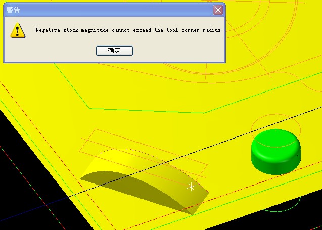

我自己编了个,不过还有一个R角和一个曲面,做不出来,总是有如图的提示,而且选了把球刀,结果自动变成了圆鼻刀,是不是软件有问题.不明白为什么?

请问加工是出现no cut found check tool ,cut depths,or roll tool at all edges~`是为什么呢
发表于 2008-1-14 12:57:37 | 显示全部楼层 来自: 中国广东深圳
是不是平行洗  你做大一点筐   或换小的刀
