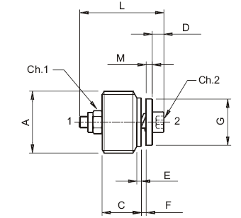

6 `4 l, j8 W- X; a" q6 R7 h帮 忙分析一下这个阀的原理, 动作过程!!这个是展览会上的一个意大利公司的产品!!!!
发表于 2007-10-23 13:03:05 | 显示全部楼层 来自: 中国安徽铜陵
此阀为防爆阀,1接油源,2接油缸,常用于立式油缸。当1处油管爆失压,阀在2油压作用下工作在上位,防备油缸降落。
晨砂 + 3 感谢您的应助

好象还有和管套的吧???
. T6 m9 j# K5 c# g# I' `套在这个防爆阀的外边!!!!!!!!!!!!

可以设计成直接拧在油口里1 {6 a( l! Q( i! l9 n/ v& ~9 ?9 l
也可以做个管套安装在油缸油口处,软管前

谢谢2位!直接拧在油口里的/我没有见过呢!
. q& C. u: o, l& N# ]% u2 }你要是有什么图片的,或者什么示例就好了!
发表于 2007-10-24 11:48:52 | 显示全部楼层 来自: 中国江苏无锡
直接拧在油口里需要油缸厂家油口做一下
1 X, B: ], o* ]9 f1 A# _+ d比如油缸法兰安装,可在油缸油口处打上螺纹2 a* L' s6 |* n  B: b6 [1 s2 r
直接拧进去,上面再安装法兰+ D! s( n2 {6 j! Z2 s0 _
图片我没有,不过这个我觉得都没什么问题的
3 f( ^( D; o' Y5 S/ w3 H只要安装位置对就好了(靠近油缸,不能油缸出来连段管子再接这个阀)

这是防爆阀芯,外面还有一个螺纹连接(属于一个直通的内螺纹接头)。原理图2接油缸,正常状态就是原理图的状态.当连接1处的管路发生爆破,该阀立即切换到上位,从而封住油缸里面的油,让油缸保持原位。在实物图中,右边和弹簧连接金属片克服弹簧力,紧紧压在上面,这样就阻断了油路
发表于 2007-10-25 18:51:15 | 显示全部楼层 来自: 中国四川成都
也就是平衡阀吧
