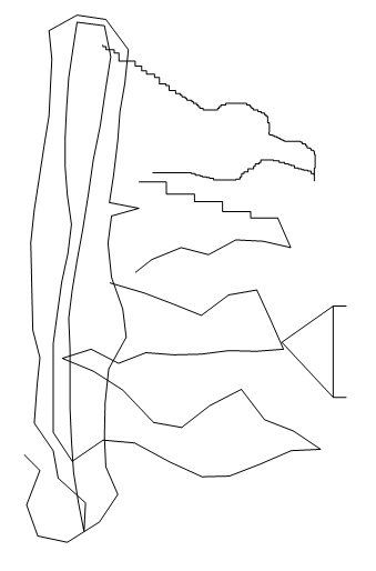

怎样随着鼠标画任意线?这个命令是什么?先谢谢了!

发表于 2007-10-23 11:22:23 | 显示全部楼层 来自: 中国河南安阳
替楼主贴图
; t: ~! ^. K+ I- T 1.png # @9 q: q) u4 V& w+ [
" ?& G% z0 ]" I这种图应该是:徒手画线段SKETCH)命令绘制。; e' o+ E0 h' {% Y3 m- x/ Z+ `
8 g' y0 P5 ^" R  b- b( K9 }1.SKETCH
命令简介+ L1 A2 a: B$ c- R0 D/ |
) ?# p$ G/ J; s( J0 _8 l% b2 B4 H
9 B7 c4 [; ]. o- |1 U2 ?8 Y1 v! T1 `, a8 T9 X9 h% I
为了使用户更加方便地使用AutoCADAutoCAD系统提供了“徒手画”的功能,即“sketch”命令。利用该功能,用户可以将定点设备当作画笔来用,徒手绘制一些不规则的边界,如等值线、签名等。徒手画实质上是一系列连续的直线或多段线。8 Y/ S: D" Y1 D7 z
: |( L# Z" c3 G2 V
2.SKETCH命令详解% R2 s( C7 Y3 V: k# q. C
AutoCAD中调用SKETCH命令的格式为:0 m0 O$ @' R4 }4 e$ b1 e
命令行:sketch
# ~9 B4 H  ~  ?: W$ ]系统提示如下:+ X1 T8 I7 t* ^0 B! x. v7 f
Record increment <0.0000>:(记录增量 <0.0000>
( m1 o3 b4 ?1 h( ]/ _即要求用户指定“记录增量”。所谓记录增量是徒手画线段中最小线段的长度,每当光标移动的距离达到该长度,系统将临时记录这一段线段。指定“记录增量”后,系统进一步提示如下:
6 b8 ^% j# d7 ?: j7 PSketch.
0 v" c1 q7 [- q$ w, ~  \4 YPen eXit Quit Record Erase Connect .
5 I, h" u  K& g  ~徒手画。画笔(P)/退出(X)/结束(Q)/记录(R)/删除(E)/连接(C)/接续(.), ^6 e, H) ?1 l' \1 e
* Q" \) h4 v2 R( T! W8 X' C
回答完毕!
