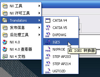

我这有个SolidWorks IGES文件但是我用UG怎么打不开啊

用这个转吧!!!

1.看看文件的后缀名是不是.igs,如果是.iges要手工改成.igs
4 j( ?3 B) \$ y1 Q6 E: Q4 g" w7 D9 n2.UG不支持中文目录名,如果该文件所在的目录层次里有一个目录里有中文字,或者改IGS文件名里有中文字的话,都会导致失败,这个往往会没注意!
6 M* e( E- Y1 @! V. b; k1 ]0 y0 p3.UG安装光盘里就有转换库了
9 k* j) ]' e2 [; e1 P1 |1 z* c# |9 u7 u9 R
[ 本帖最后由 johnson-xu 于 2007-10-23 11:33 编辑 ]
342539436 + 2 应助
发表于 2007-10-23 17:19:03 | 显示全部楼层 来自: 中国山东潍坊
如果你的UG已经安装完全,打开UG新建个文件,然后导入IGS文件就好!!
发表于 2007-10-24 10:54:19 | 显示全部楼层 来自: 中国湖北十堰
看看你的translator有没有安装!
