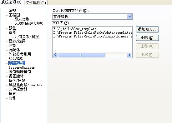

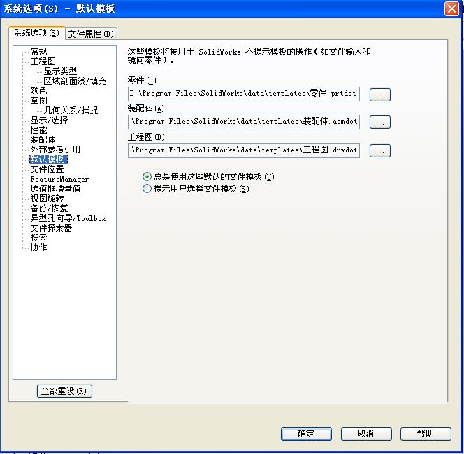

是否是SW的配置不对,修改下选项中的默认模板位置和参考文件位置。

工具----选项----系统选项----默认模板(文件位置)
2 m- w) R! H; {  s, D9 n- L看下与你同事的设置是否相同.

原帖由 hahap 于 2007-10-23 09:46 发表 http://www.3dportal.cn/discuz/images/common/back.gif
# P) T7 w! X6 _/ {工具----选项----系统选项----默认模板(文件位置)
- j2 z3 O' W4 O9 p2 `# U0 v2 r看下与你同事的设置是否相同.
