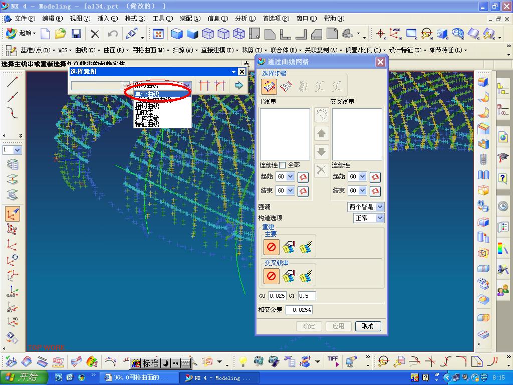

我今天用UG4.0的画曲面,发现通过网格曲面的工具条做曲面有点问题不知道怎么解决,选择主曲线时没有什么问题,选择交差曲线时,是想一条一条的选的,但是选中了之后就连成一条线(就是选中了整个轮廓了)9 z# o% _% X# G% i) m
做出的东西就不是我想要的曲面了~~~请问是4.0本来是这样还是可以调的啊~~

选择意图里面的选择相切线改成选取单个5 b, g0 Z! Y1 @+ e4 |
2 l! C# K  w, Z3 C  y* B+ v: d0 z8 c5 Z家里没装UG,明天在抓图给你

楼上说的在理
 楼主| 发表于 2007-10-23 08:52:48 | 显示全部楼层 来自: 中国浙江台州
好的,了解了~~~
