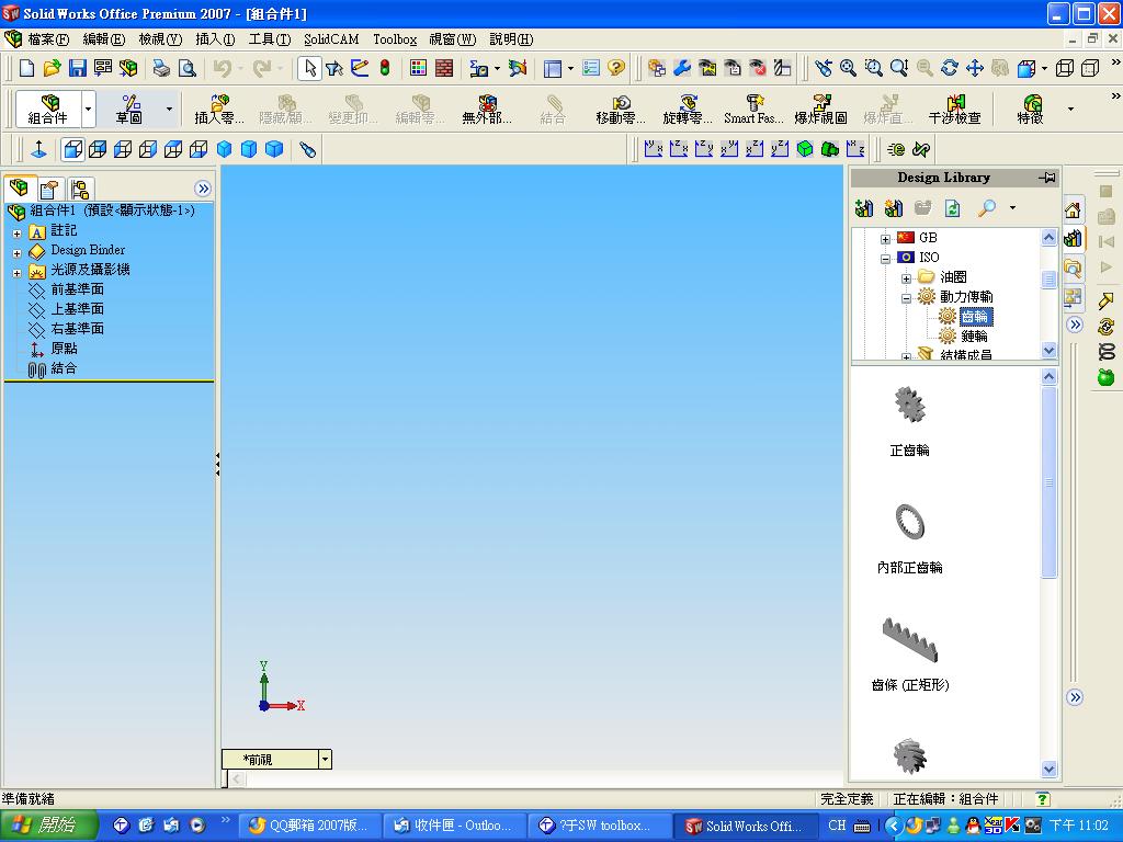

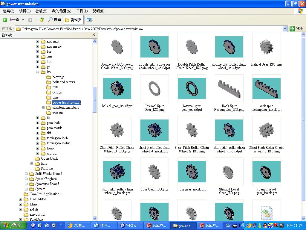

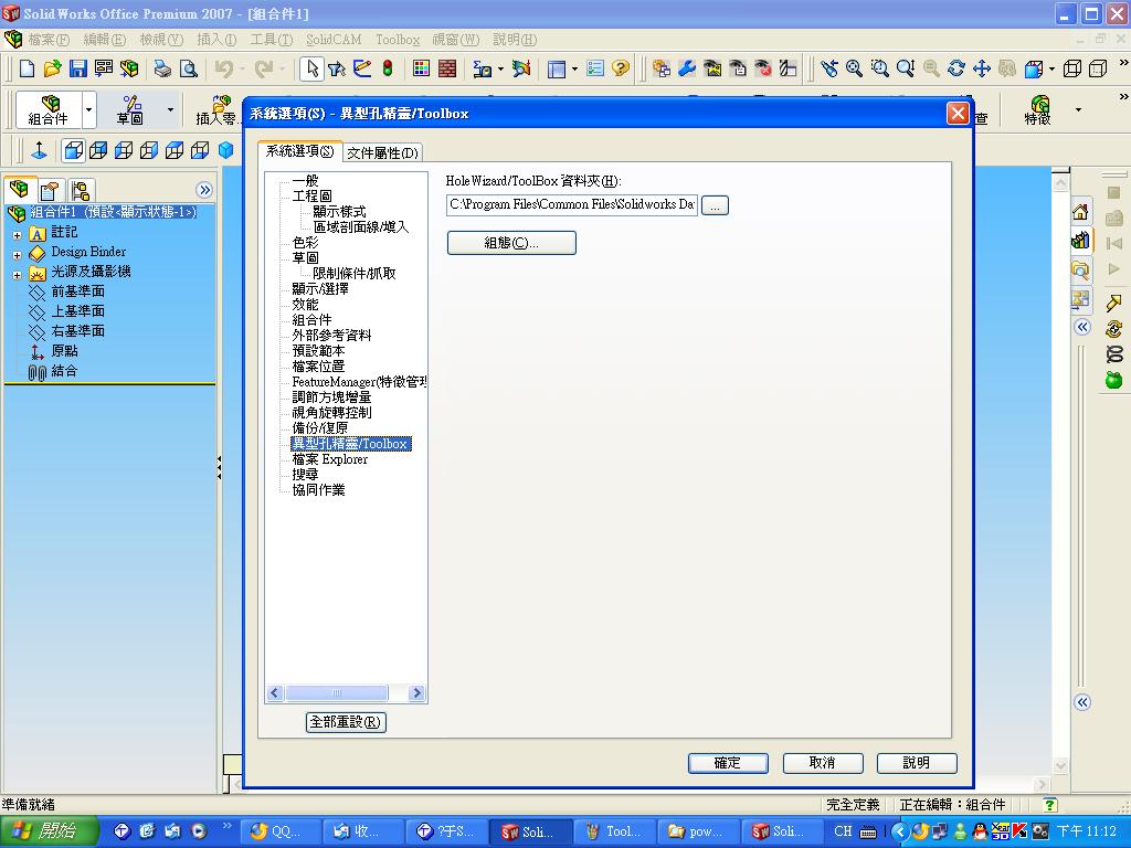

一般只要安裝 Professional 版,就會附加安裝 ToolBox。但是Toolbox只能在組合件中才能使用,另外請注意附圖中的3個地方,設定正確應該就沒問題吧!從2003起好像就是如此配置的。希望有所幫助!!
1.Toolbox 中齒輪位置

2.系統選項中,Toolbox 存放位置

3.檔案總管中,Toolbox 存放位置
