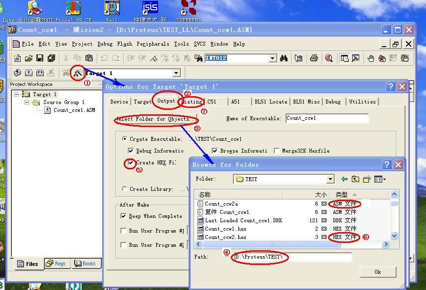

我最近买了个单片机实验版回来学习,结果发现我的电脑上串口和并口一个都没有,于是我就买了两根转接线都是转成USB的接口的,插上去,运行Keil uVision2后选择端口运行,发现电脑主机后面居然传来了一阵类似汽车上气刹漏气那种声音,停止运行就没有声音了.我不知道这样会不会对电脑有伤害,请高手指教.7 k2 I: a7 A; M: U8 r. D, }0 i
    另外还想请问运行Keil uVision2调试通过后产生的HEX文件生成在哪里啊?因为都是英文界面,而我英文又不行,所以请高手指教了!

HEX文件跟.C文件在同一目录下啊

5 Z4 @$ W# q( U* i1.“运行Keil uVision2调试通过后产生的HEX文件生成在哪里”?请看附图所提示的步骤①~⑤。, L. A4 J, \& U5 o
2.首先 在“Keil uVision2”的操作界面里,找到①处的图标(资源配置),按下后弹出菜单后选中“输出项”②,再按③处的目标文件存放的路径目录④(此处可由你设定或选择其它路径及目录)。
8 Z* k  X" k* S& L# v6 C2 g2 e3.特别提醒:一定要在⑤处打上勾,否则编译后就不会产生“HEX”文件了!
: h- Y/ r5 g* O1 {4.经上述的设置后,如:ASM.、HEX.、C.等的文件一般都在此目录中。8 T: Y! g# g; i5 w8 M3 P
5.最好把选择“汇编或原文件”项⑦处的也作下设置,路径目录名选择同上一个样。
