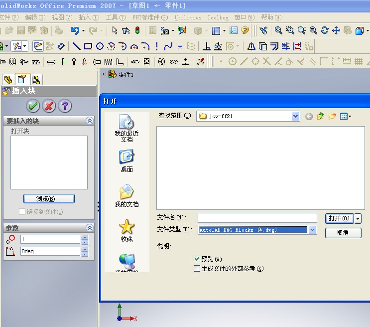

发表于 2007-10-24 11:08:30 | 显示全部楼层 来自: 中国山东聊城
发表于 2007-10-24 21:40:08 | 显示全部楼层 来自: 中国江苏苏州
你可以将CAD的保存为中间格式,然后用SW就可以打开了啊,
发表于 2007-10-28 21:16:39 | 显示全部楼层 来自: 中国江苏徐州
07版本不能直接黏贴,但可以导入cad草图到sw里面,点击打开,浏览.dwg文件,在新对话框里选择输入到新零件,在下一步,在输入数据的单位中选择为毫米,将添加约束,输入尺寸框打勾,就可以直接利用cad图为sw草图,在修改一下就ok了,这样建模就不用重画草图那么麻烦了

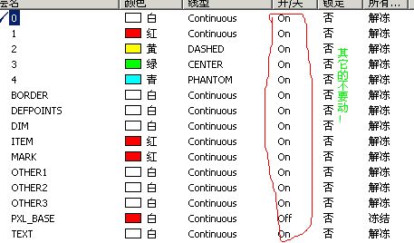

发表于 2007-10-30 15:47:56 | 显示全部楼层 来自: 中国福建泉州
确实是个问题: q1 x2 p& @1 a2 D. j, J
但最终的问题是出在CAD的图层上各位把要复制的图形8 i- d/ l! `; h# P2 Q7 s8 ?% R1 c
中的尺寸图形先关掉再复制过去.
" F( @0 l, P$ p也只因在Solidwork里我们没有按CAD的习惯去建图形层罢了好解决的
发表于 2007-10-30 15:48:52 | 显示全部楼层 来自: 中国福建泉州
好像是没有讲清楚0 Z! ?1 c0 g9 e6 k  `
' L" G- U1 M4 C最好是把无关的线型图层关掉再去复制

发表于 2007-10-31 09:34:32 | 显示全部楼层 来自: 加拿大
也碰到过类似问题,后来的解决方法是关掉不相关的层,文件存为.dxf 格式 , 用solidworks 打开,选择import a new part as a sketch选项.

发表于 2007-11-4 08:59:33 | 显示全部楼层 来自: 中国福建泉州
因为你们再选的时候尺寸有时和图形外界有关的图形套合在一起了- I, u7 T8 K8 {5 B* K  h3 f' k
另外CAD文件最不要设置图形界限
  r( y  N4 B% h( S0 h9 _& P" W设置了就是成了整张图片复制过来当然会是一张图片附着在SW的编辑窗口- v/ S& u& X: [9 C  ]! o- h9 J
我用的时候是关掉尺寸的图层

发表于 2007-11-4 10:31:00 | 显示全部楼层 来自: 中国河南新乡
是完全可以的!在CAD里面选中要复制的草图,然后按Ctrl+C再到SW里面新建个零件,然后按Ctrl+V,系统会提示“你想将对象粘帖到2D草图吗”点是就可以了,然后就可以编辑草图了!
