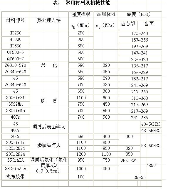

齿轮设计常用材料及处理工艺
发表于 2007-10-21 12:28:14 | 显示全部楼层 来自: 中国山西太原
齿轮的常用材料有,铸铁HT250,铸钢ZG310-570、ZG40Cr、ZG35CrMo,优质钢35、45,低合金钢40Cr、35CrM0,合金钢40CrNi2MoV等,根据承受负荷大小选择材料。所选用的热处理工艺有:正火、回火、调质、表面淬火等。

齿轮材料齿轮材料和热处理类型

发表于 2007-10-21 14:28:58 | 显示全部楼层 来自: 中国山东济南
楼上写的很清楚,不过我常用45号钢和40CR,齿部高频淬火后磨削齿面,HRC50~55,这两种能够满足一般的机械,并且材料好找!成本最低!
