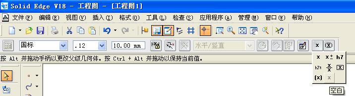

请教:大家在工程图中是如何标注螺纹孔的尺寸?  ]9 L7 y; Z. B
( e8 p# b) ?. j! W外螺纹有是如何标注的?2 ~6 l9 p/ O7 e& b
& ]' }- r) g- V) J' Q3 m9 z
我的显示成M5  R2.55 H; a/ q4 j4 w! [$ X1 F* @' W
8 ^0 p" I  A9 A( {& @& U

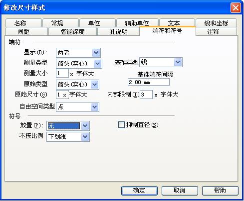

我有个比较罗嗦的方法:- N/ C7 a4 l: H. l! R- u5 i2 E
新建一个标注样式,在         常规-----比例模式-----里调整为-----手动:0.5
2 j) d2 v' v; [8 B- D; M                                            端符和符号---符号---放置---:04 W5 R0 y" L; ^$ \8 T" ]* p
然后标注时以新样式标注,并在尺寸前增加前缀M,如默认的间距不符合你的习惯,可以在尺寸样式--间距里调整。  G6 i: |0 \- \- E* l, y8 |+ Y

打开标准的尺寸前缀,鼠标移到前缀的位置上,点击“孔参考尺寸”中的图标,将原来的尺寸隐藏,即可得到孔的尺寸表示方法。* E0 c! ~; D$ X4 V
) n5 s/ e& C* I0 q1 n4 o
) R' G& K* r% {6 e3 b
也可直接使用“标注”中的“孔标注”,让其自动判断。

发表于 2007-10-22 18:58:54 | 显示全部楼层 来自: 中国北京
第一种方法确实可行,比较简单。( P# e  l- f9 [: Q! j1 X' V8 r$ ]
隐藏用X那个空白。
( _! l2 r7 R7 f! Y% f7 ]0 f5 r# K, v0 c
第2种方法是图2那样的方法吗?感觉不好使,还要去掉直径符号。也许我没捣鼓对。
