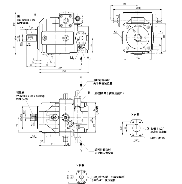

对于轴向柱塞泵试运转前泵体是否需要加油,如果不加油会有什么样的后果$ a+ y" S/ T  r5 A' w
A4VSO 加油孔是哪个- A2 @1 e+ D9 D9 s

柱塞泵启动前要求从高位泄漏口加注清洁的液压油,并在空载工况下运行一段时间,不加油可能会导致各摩擦副磨损而降低使用寿命。

柱塞泵安装完成后,不仅启动前,而且在运行过程中壳体内部必须充满液压油。如果没有液压油,可能会导致液压泵的轴承烧毁。

柱塞泵客体上有直接回油箱的胶管,接上油箱就行了,只要在启动前在客体里加点油,以后就靠回油路补油
