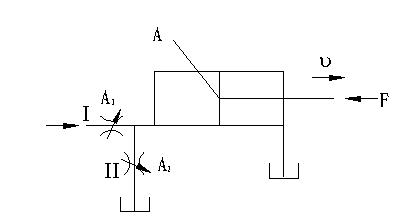

如图所示,已知泵的供油压力为p=3.2MPa, ,薄壁小孔节流阀Ι的通流截面A1=200mm2,
2 k+ ~, |# _0 t: V# N$ n,薄壁小孔节流阀Ⅱ的通流截面A2=100mm2,求活塞向右运动的速度ν为多少?液压缸无杆腔的面积为A=100cm2,油的密度ρ=900Kg/m3,负载F=16KN,油液的流量系数Cd=0.6
+ b: H* s* c  e+ U/ b6 E6 c想问的是P是不是指的是流经A1面积的压力呀?那流经A2面积的压力呢?薄壁小孔节流阀Ⅱ此时是不是溢流阀呀?

节流阀是控制流量的,但在这个图里,两个节流阀并联,是不是阀II起溢流的作用呀,谢谢了!

根据液压桥的原理可计算,油缸无杆腔的液压力是1。6MPa
发表于 2007-10-20 19:38:51 | 显示全部楼层 来自: 中国辽宁沈阳
错了错了,我看成A1=A2了
发表于 2007-10-20 19:42:31 | 显示全部楼层 来自: 中国辽宁沈阳
可根据液压桥原理,算出A1和A2上的压力,进一步算出无杆腔压力。并根据压力计算出通过A1和A2的流量差,再计算油缸的速度。

是不是A2上的压力跟无杆腔中的压力相等呀?阀II是不是可以看成溢流阀呀?

楼主的这个系统是典型的进口节流,A2是调油缸速度的,只是随负载变化挺厉害的,这样的调速模式用在液压风扇上是最好的,因为风扇的负载是和转速存在一定的关系

A2调油缸速度,是不是它的压力跟无杆腔的压力相等呀?
发表于 2007-10-22 13:44:41 | 显示全部楼层 来自: 中国四川泸州
油缸的压力为1.6MPa  第一个节流阀前的压力为3.2MPa。第二个节流阀前是1.6MPa 和油缸的压力相等。 也就是说第一个节流阀的压差为1.6MPa。就可以计算出第一个节流阀的流量为多少。第二个节流阀的压差也为1.6MPa 同样根据小孔流量公式计算出流量。两个流量的差就为流进油缸的流量。就可以算出速度。
发表于 2007-10-22 14:35:05 | 显示全部楼层 来自: 中国浙江杭州
油缸速度是0.358m/s
* p# C9 L  k+ H/ _0 ~7 z计算步骤:
8 d* @1 b6 N3 H' ~0 d9 p5 t; \1 根据油缸受力平衡得到无杆腔的压力
+ G) C) ^5 E9 X" i$ ~* P2 根据这个压力可以列出两个节流阀的流量方程
" T4 l! d. s2 l) g0 O1 x1 ^3 两个流量相减得到油缸的流量+ B  G- i3 q7 \: \6 e, y
4 根据Q=Av 算出速度

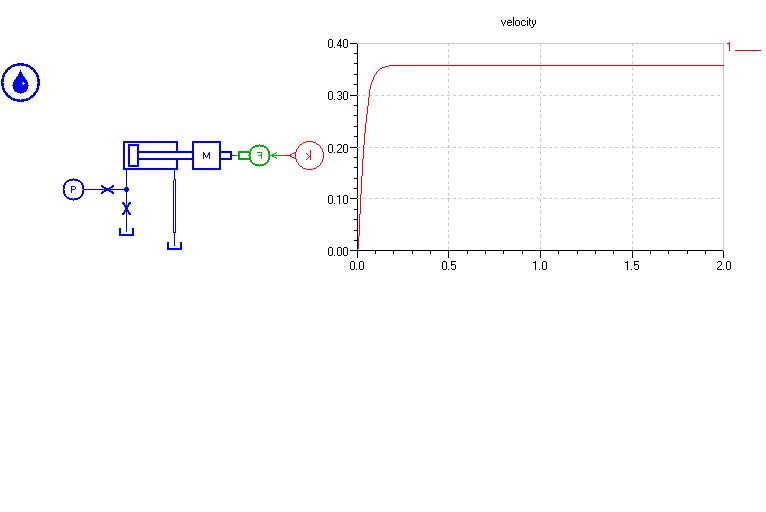

发表于 2007-10-22 14:50:47 | 显示全部楼层 来自: 中国浙江杭州
未命名.JPG 刚才是我手算得的,可以贴一下系统仿真计算的结果,一致的
