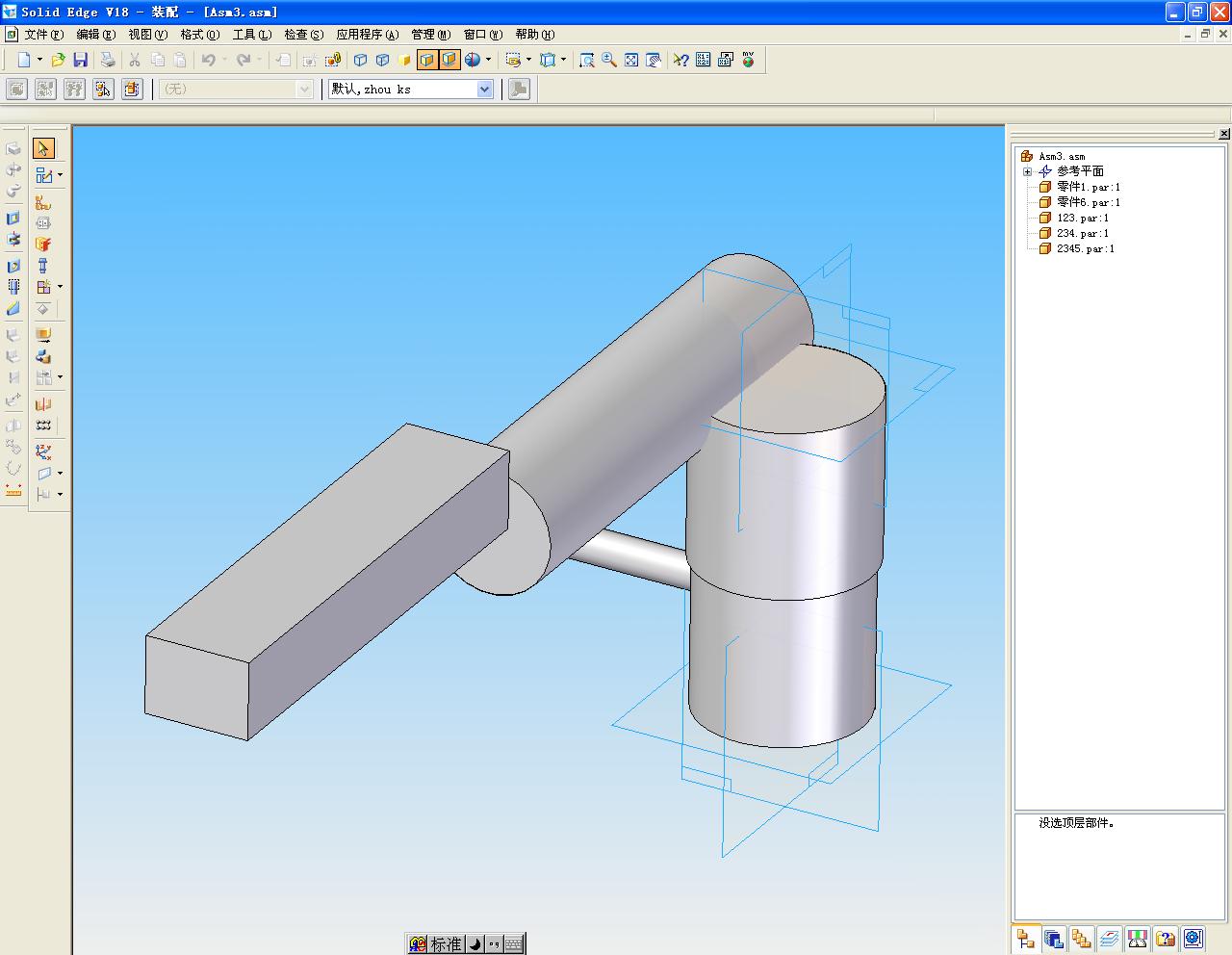

当我使用自上而下的设计方法时,(也就是在装配环境下在原有零件的基础上增加零件)因为我使用了于设计零件相关零件的面。当设计完毕时从效果上看是达到了设计目的与装配位置的目的。但是实际在左面的装配状态仍然是未完全定位,只有重新在装配环境一步一步执行装配关系命令才能达到在装配结构窗下装配关系的完全定位。因为一般显示效果达到了我的要求所以我也不理睬不完全定位状态,但是我考虑我的装配结构都显示未完全定位会不会出现不好的后果比如位置的漂移,和位置尺寸的不确定。并且在用自上而下的设计方法的前提下能不能在设计零件的同时就确定零件的完全定位。不知道我的描述大家是否听明白了。看看我问的这个问题大家是否也遇到过。

比如轴孔的配合,如果只添加同轴和轴向距离的几何关系,就显示没有完全定位,而这可以相互旋转

事实上,在装配图上进行自上而下添加零件设计时,按默认操作,所建零件的坐标系与装配图的坐标系重合,在建模后,在装配状态树里,是显示完全定位的。' ~) O8 x3 m+ S5 U+ v' `7 q* s
如按下图中三个选择项进行操作时,也应该是完全定位的。

哦,我选择的是通过图形输入的。
哦,我选择的是通过图形输入的。是不是跟这个有关系啊。
发表于 2007-10-22 18:47:05 | 显示全部楼层 来自: 中国北京
有可能,
% x9 Q9 ~' }2 }. F4 j- B选择“图形输入”,还有几步要操作,如果不给出定义就进行建模,所以就出现就未定位了。
