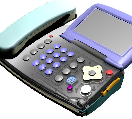

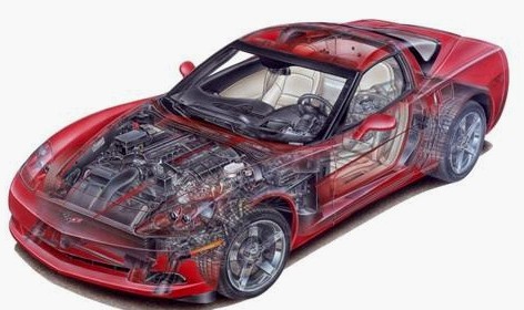

在下现在需要做一个效果图,由于整个结构外面有层壳,所以希望做出半透明效果,类似下面的图。
5 [4 w( r0 d$ z! R, R# l- R  {2 {' q1 O+ P( v
哪位高手可以指点一下,在下不胜感激。
发表于 2007-10-20 01:03:33 | 显示全部楼层 来自: 中国河南平顶山
外壳用透明材质(例如玻璃或者塑料,可以带颜色)或者将外壳材质的透明度增大应该可以。我好长时间没有做过渲染了(不是高手 ),不能告诉你具体步骤,你试试。
发表于 2007-10-24 10:40:24 | 显示全部楼层 来自: 中国广东广州
这个不是很难,主要是透明度的问题,
发表于 2007-10-24 11:09:53 | 显示全部楼层 来自: 中国上海
渲染两张图片,一张带壳,一个不带壳1 J4 ~. E/ D7 I1 l$ i
然后PS吧
发表于 2007-10-24 12:18:15 | 显示全部楼层 来自: 中国上海
另外
$ y" k: I; v2 L1 x( V2 _# P" ~9 j闷大曾经用 贴图+图片掩码的方法实现渲染局部透明的效果,+ D/ k0 i- v7 N: R" G
但是方法有点复杂
