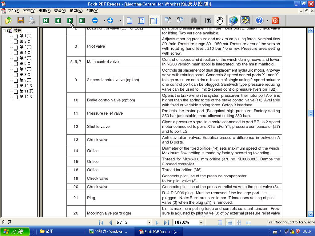

发表于 2007-10-27 19:00:53 | 显示全部楼层 来自: 中国湖北武汉
发一个sealive_leafage曾发的恒张力资料,请教红圈中的插阀的作用?) ~- P+ ~8 ^1 N9 }5 e6 J' D& Y4 ]+ g
7 S# y( c& f$ s2 ^$ w+ y
[ 本帖最后由 奥凯 于 2007-10-27 19:02 编辑 ]
 楼主| 发表于 2007-10-27 20:40:15 | 显示全部楼层 来自: 中国江苏镇江
楼主的这个图片不是很清楚,能否把原PDF文件传上来,让大家一起讨论讨论恒张力是如何实现的。
发表于 2007-10-27 21:11:21 | 显示全部楼层 来自: 中国湖北武汉
回复 17# 的帖子
楼主是你呀,我的电脑需要修了,发帖太费劲,不知如何传,我试着传一下。

 楼主| 发表于 2007-10-30 18:22:48 | 显示全部楼层 来自: 中国江苏镇江
感谢奥凯的图纸,我仔细看了一下,图中26所示的阀其实就是一个插装式的溢流阀,系统就是靠它实现恒张力的,但我有点不太理解它的工作过程,如何保持输出张力的恒定。
发表于 2007-10-30 19:21:56 | 显示全部楼层 来自: 中国湖北武汉
通过遥控溢流阀控制阀4,达到两端恒定压差,当小于次压差时主阀不工作。
; q7 o' M8 S+ ~+ w' s, D建议楼主,和使用绞车专用阀组,会得到专业供货商的详细资料。
 楼主| 发表于 2007-10-30 20:01:45 | 显示全部楼层 来自: 中国江苏镇江
通过遥控溢流阀控制阀4,达到两端恒定压差,当小于次压差时主阀不工作“。9 ]: \9 `+ w2 z
请教楼上的这句话如何理解,因为绞车的负载是经常变化的,如何能通过一个简单的溢流阀保持压差恒定呢?难以理解,能否从理论上分析一下?
发表于 2007-11-26 23:50:18 | 显示全部楼层 来自: 中国湖北武汉
今天重新看了以下图,我是这样理解的:
  _( J6 O" b) N5 _, f" B我画红圈的阀27 与梭阀12 构成进口压力补偿器,使手动比例阀进出口压差恒定,稳定进入马达的流量,此回路只能实现一个方向的恒张力,是由阀3  阀27 阀26 共同完成,阀3有两个作用 :当压力超过阀3设定值  $ V9 g4 h4 X  X0 V5 o0 L# y- b, ~
1  阀3 与阀27组成  限制压力作用
  h: M- ^7 C# V& y  Z+ f2   阀3与阀17组成B型半桥,控制阀26 溢流1 u( u7 f. F2 {
以上2点 限压溢流 完成恒张力控制. b/ w% t) p/ X
18 19 之间的那个阀可能是安全阀,其他阀很好理解,不必说了。
