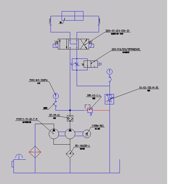

原理图
原理图
' c' Z: j+ H) t  O- X; g
! v/ @9 S3 V4 q$ g; r这是我们前段时间做的一套液压系统
! w6 D% x8 g2 q4 p6 c) {% o内轴式电机 双联叶片泵  工作压力4MPa! @: p  l& e0 @
+ C; ]8 w4 N# y- q) G  [
现发现 电机和泵 开机后发出很大的噪音,% Q2 l' d( c" W8 j9 Q
但是当连续开机40分钟后,这个噪声又会消失
. X, V& f) H# e: z! O; c( A; s* g9 L$ {2 P
不知道 怎么 回事
; w6 g7 B) b4 c+ E9 |  U3 T% Q0 D/ L: r
) z7 n1 x; d, v& Q. a7 `请高手们来帮小弟分析下
) Z. V+ O. E4 O# @; C& n5 B  s2 \4 e$ u! n& [
谢谢
* T# S  ^1 B& u; X) }(注   图中的电机型号不对  实际是4极的)
. v- U0 E( }, I- u4 z: @
( m0 @9 D; A- r! ]; s; A/ q[ 本帖最后由 qskgangsi 于 2007-10-20 17:56 编辑 ]

如果没进行调整,自己就能正常,估计是油液太稠,吸油不足,

你这个系统是干吗用的,能解释一下么?流量是多少?# R% a4 q4 B1 ^9 w9 L
1、系统是带压启动。
# ?8 j' @2 J3 N& l2 W2、双泵仅用了一个
* v+ S4 T3 i6 X( @. U/ h3、有噪声时系统压力多少,没有噪声时系统压力多少
柠檬咖啡 + 2 鼓励参与技术交流、讨论

这是 一套 用于 拉锁机 的液压系统/ I9 S8 K; @0 H! O7 }
1.系统不带压启动也是这样的 ,只是声音相对小点4 F4 e/ ?4 u8 m* \4 {3 Z
2.双泵  一泵是用来 系统工作的, 另一泵是用来 冷却的+ @0 d$ c: E3 ~8 E3 @2 e
3.现在的工作压力4MPa (最高设计压力7MPa)
. n6 g% p0 Z) p4 A  W4.系统流量45L/min
8 W& V- [6 H* B, o- y6 d( T5.液压油为L-HM46

考虑一下泵的问题,叶片泵最怕反转,还有泵轴承* }: j8 ?: N% U. v7 S& E
注没注意油温如何?

+ n! w% t' H; O0 Z" W. W0 J有压力的  所以应该不是反转
7 x; g' T# w: C% q$ m运行一端时间后,声音又恢复正常 ,我想应该 泵的轴承 不会坏的& |4 O3 L8 V- V7 f, A" \$ U
1 h) H. t# v: [; a3 m油温应该为20-30℃

1、为什么要冷却泵与工作泵共用一个滤油器。/ b# o& _$ ^+ ]4 X
2、我个人认为应该是溢流阀产生的噪音。油泵一启动系统带压溢流阀就开始工作,所以我觉得溢流阀这样用不太好,会过早的产生磨损。

, ]) l3 Q8 H; E/ O# @“系统不带压启动也是这样的 ,只是声音相对小点”如何不带压?你的这个系统中位就是系统的最高压力了,应该就和阀后面的元件无关了。另外还有些不明白的地方。
) _1 n5 @. u0 E1、有声音时,压力表震摆情况如何?0 U& l( h" v/ o# |! @) f& R
2、运行一段时间没声音后,压力表震摆情况又如何?5 d- D3 M7 N8 p' T8 Y) z
3、换向阀在左位与在右位情况有变化吗?
3 b9 l" J" K2 u1 j1 @个人比较赞成NJLUHC 朋友的意见,认为也是溢流阀的问题,这种用法会使溢流阀产生早期磨损。主要体现在阀座损坏,阀心与阀孔配合间隙过大,而引起高频振动产生噪声。还有一种情况就是泵有吸空现象,但从你的情况来看可能性不大。而过段时间就没有声音了,估计与油温上升有关。

楼主我发表一些自己的看法:
' I; B: `' S8 T7 V    1.我认为2楼的观点是正确的,感觉像是吸油不充分引起单向阀、溢流阀的响声+ o  d% w1 K; k$ L# `
         楼主应该做如下的工作:a、检查一下吸油管的长度和垂直高度不要超过手册的最低要求(必须做到)
4 x  \  V# f4 I                                                b、注意一下工作40min后,不响时的工作温度,这时是不是已经达到热平衡了
( x9 b% Y6 m( M8 W. _* ^    2.我感觉楼主设计的液压系统有一定的不合理性
1 T& V2 T9 ~4 d                                               a、系统始终有45*4/60=3KW的发热量,这样必须加散热器,不节能,希望楼主能够: g3 m/ A: L4 |; {( e& F
                                                     结合实际工况看能否把泵的这部分溢流通过卸荷去掉,这样也许散热器就可以省掉
. b2 X9 z, [% T/ L; V/ I* z. Y                                                     了,楼主可以在算一下,争取把系统做到最优4 I+ k' k( D3 j9 I5 o  W
                                               b、此系统应该是回油节流的系统,但是我感觉单向节流阀和后面的调速阀(我猜的)
/ D0 q! Y3 D  V8 B& O                                                      两者的功能是否有重复,楼主能否给个解释; S) e* J1 d4 ?+ `
                                               c、右面的压力表的作用是干什么的,我感觉作用不大,是否可以取消
7 W; ?# p3 K# }+ f9 e/ E6 ^                                               d、泵前的单向阀我感觉好像作用不大,大家可以讨论一下
柠檬咖啡 + 5 交流!条理分明!

: G" Z9 v0 e0 o9 F% C; [9 z1. 系统不带压启动,即将溢流阀压力调到0  5 o+ O. ?9 I( y2 Q% u  U% W5 w
2. 压力表基本上没什么摆动
6 m6 _- E1 |* G/ T, i3.换不换向 一个样
7 C7 R+ R+ }2 s3 e4.不是溢流阀的声音, 因为泵和阀不是装在一起的,所以可以明显的听出哪的声音

原帖由 cnyang98 于 2007-10-20 00:40 发表 http://www.3dportal.cn/discuz/images/common/back.gif: z0 c, A9 N. Y+ P1 Q
楼主我发表一些自己的看法:
' ~: n' h) q( m4 K4 V    1.我认为2楼的观点是正确的,感觉像是吸油不充分引起单向阀、溢流阀的响声* h7 V7 A2 P( q  C  [8 ~6 ^- r7 J
         楼主应该做如下的工作:a、检查一下吸油管的长度和垂直高度不要超过手册的最低要求(必须做到) ...
0 K2 B- C. S3 b2 t! K
: ^- C. ?. ?1 B% u$ d$ a1.吸油口是旁置式的3 c* H3 U0 `$ Q& T  v
2.有风冷却的
5 L3 |0 n* g9 \) F1 a4 e  @. A3.是调速阀 ,不重复 ,是为达到不同的速度, 设备的需要
8 ^# e% H9 f7 b  M3 i7 a7 v4.压力表是为了 直观
& L# D* M) F; y  C0 L: q1 M; B5.单向阀 安全用的

先把吸油滤油器去除了试试看,叶片泵吸油不足时噪声比较大。

问题找到了( W8 g* m5 @! `& S! s
1.客户油的质量存在问题
; B# g( V5 k# I4 o( O2.吸油管堵塞,吸油不足
