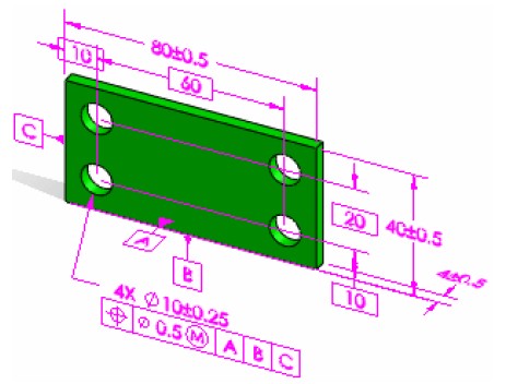

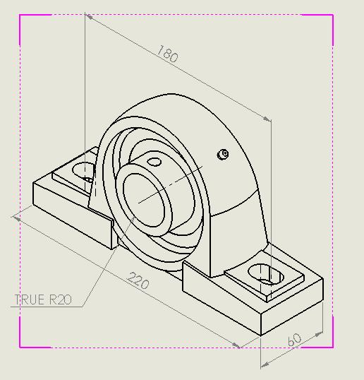

怎么标注出正确的3D工程图???我想在工程图中用3D表示试图,可标注的3D尺寸不符合国标(如第一张图)% C, y/ {- @7 z* q
怎么标出第二张图的效果呢???
$ {9 n" E1 q$ H- q2 I' H2 g就是尺寸怎么与基线平行呢????

在图中除三视图外的空余处放置一个3D图,只是增加一个直观的表达。

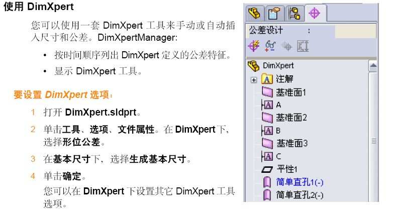

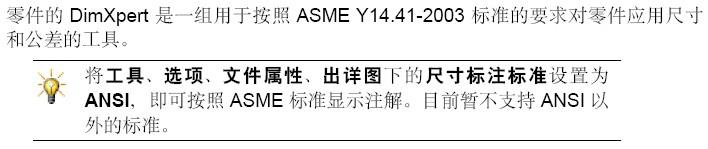

目前sw08能标出楼主的3标注,不过不是GB标注。请看图
7 F6 O: R( B0 d2 Q% i" ^! |+ |; ]" x4 t' s4 r
