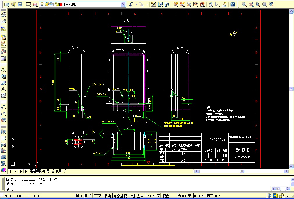

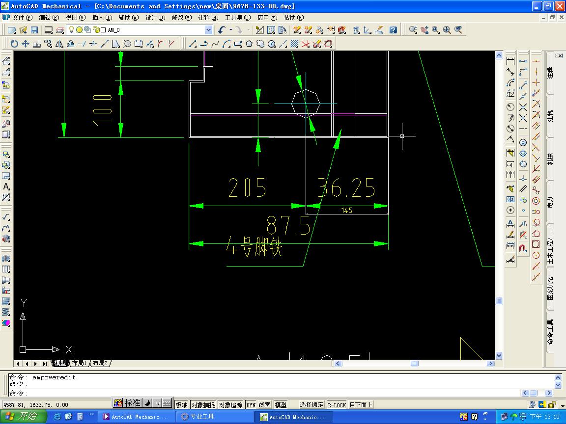

看我的图,哪个是用mechanice cad 2007画的,之前画好的图,现在我打开做个修改,原来那里标的尺寸是205的,然后我就标下后面看看是多少的,结果标出来是36.25,真是奇怪,感觉不对,然后我又换个标注模块,标出又对了。很奇怪,以为软件坏了,所以重装了遍还是这样,急啊,各位帮帮忙啊,这样我画图,最后标注出的是错的我都不知道啊,要出大问题的,谢谢各位了!!

图 看不清楚,可以点击,用滚轮放大缩小
发表于 2007-10-19 13:35:29 | 显示全部楼层 来自: 中国福建泉州
看看会不会是标注样式里面的比例因子改了呢?

没有啊,这个都正常的。我的哪个 mechanical cad是有个万能尺寸编辑功能的,只要点击后就可以直接标平行或是斜的都可以的,而且随你的使用标题框的不同,它会变大变小,很好用的。可今天出现了错误,就是显示错误,明明画的是100多的线,它标出来确不对

你的线性比例不对" T% Z2 k' t$ i, c& i$ a: |
$ A; x- z3 J# W/ w你双击该尺寸 然后有个选项卡你可以看到你的线性比例是多少!
 楼主| 发表于 2007-10-19 13:51:04 | 显示全部楼层 来自: 中国江苏无锡
查过了,比例是有问题,可怎么改??我的因为是mechanice cad和普通的不同,不知道怎么设置改回来啊,不见得我用个改个吧

发表于 2007-10-19 16:57:32 | 显示全部楼层 来自: 中国上海
MDT的标注是增强标注  它一般随着你的整个图纸的比例来的) ]$ D  M0 l3 \; S( q, J6 C& _
. H' x! p7 B- l* \7 b0 Z. y
你可以用 快速选择 选中所有的标注 然后在特性里边把线性比例设置为1就可以了
+ B4 L/ Q/ ~7 _. h) U全局比例不要变化!4 }6 i- b- R  i0 u' y- `
* F+ ~& c/ {6 {4 h& q我一直用MDT这个问题当然碰到过 实在不行 把图纸发上来 自然给你整好

当前标注样式与原来的不一样,新的标注样式比例因子里可能写了个4,改为1就好了,或者原来的是0.25,现在的是1,新的标注样式在修改标注样式的"主单位"选项卡里.

发表于 2007-10-26 14:40:36 | 显示全部楼层 来自: 中国上海
回复 1# 的帖子
毫无疑问,不是软件本身的问题
# Z3 }- [# d& G' b% f" Y* T
$ T" G; p3 o) N1 l9 e4 h7 ~不管是MDT还是autocad都是根据不同的标注样式来,标注样式中使用了不同的比例因子,如果你一定要1:1,可以使用标准标注样式,只修改一下字大小等参数即可。

比例设置有问题,都要1:1

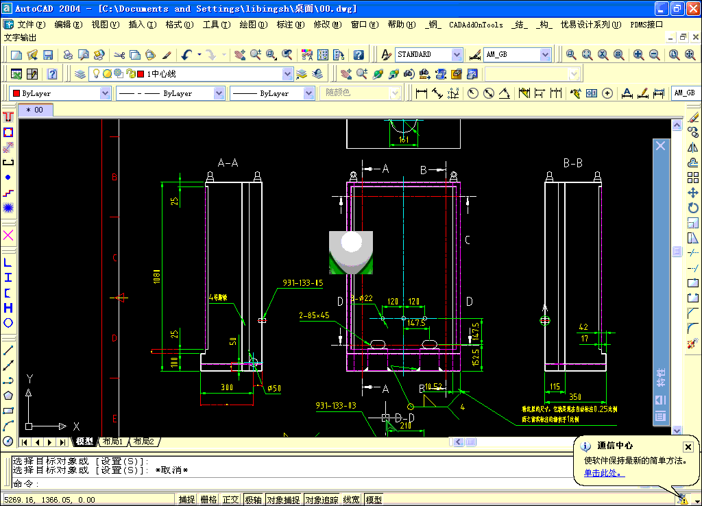

我下载了你的图 仔细看了 也明白了你的情况 . }+ H* j+ H1 A' H. [; N4 n
MDT智能标注功能是很强的 但是你这个图形最先不是在MDT版本画的
" ?+ ^2 _& u2 G9 E: U, t所以你标注的时候还是用MDT里边普通的cad线性标注
6 w! L0 ^5 V: _  b+ S0 l菜单调出:在上边菜单栏空白处单机鼠标右键-acad-标注
! }2 {' i1 M& ?! Y) l用那个线性标注就是线性比例是1了 然后把全局比例改成你图纸的10 这样标注的尺寸大小看起来和原图一样了唉

发表于 2007-10-26 21:26:28 | 显示全部楼层 来自: 中国上海
你这是模板的问题。两个原因:1、模板的比例因子不是1;2、出问题的图纸的模板比例因子不是1。建议:用正确的模板新建图纸,把要改的图复制拷贝过来,重新标注。

 楼主| 发表于 2007-10-29 12:24:38 | 显示全部楼层 来自: 中国江苏无锡
谢谢啊 ,改过来了。不过原来是在MDT里面画的,后按理不怎么会变成哪个样 子的
