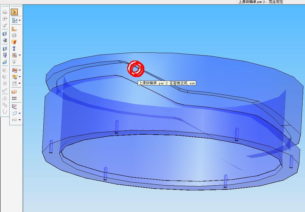

凸轮绕Z轴旋转,小轮带动工件根据凸轮廓上下运动

 楼主| 发表于 2007-10-19 10:45:31 | 显示全部楼层 来自: 中国四川遂宁
凸轮绕Z轴旋转,小轮带动工件根据凸轮廓上下运动,请问要满足要求如何定义空间凸轮与轮了的关系

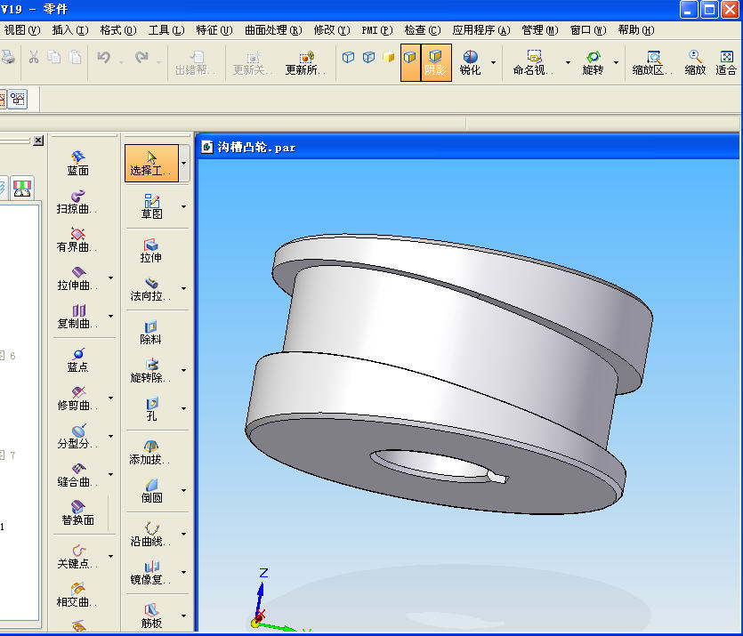

发表于 2007-10-19 12:27:56 | 显示全部楼层 来自: 中国浙江温州
回#3楼:
  m8 l: s' K9 H' ?( a& u你是否是这种凸轮?
7 u; b4 H8 w* @7 T* v/ U) j5 ^7 @0 B" w! P- x2 @; e+ C
[ 本帖最后由 wtongong 于 2007-10-19 12:30 编辑 ]
 楼主| 发表于 2007-10-21 08:18:36 | 显示全部楼层 来自: 中国四川遂宁
是的,大概就是这种凸轮

回#5楼:8 X5 c5 u8 }& [. x) \
是就是,不是就不是,没有<大概>这种凸轮,此种凸轮的沟槽弧线是根据工件移动的数据而定,槽宽因滚轮而定

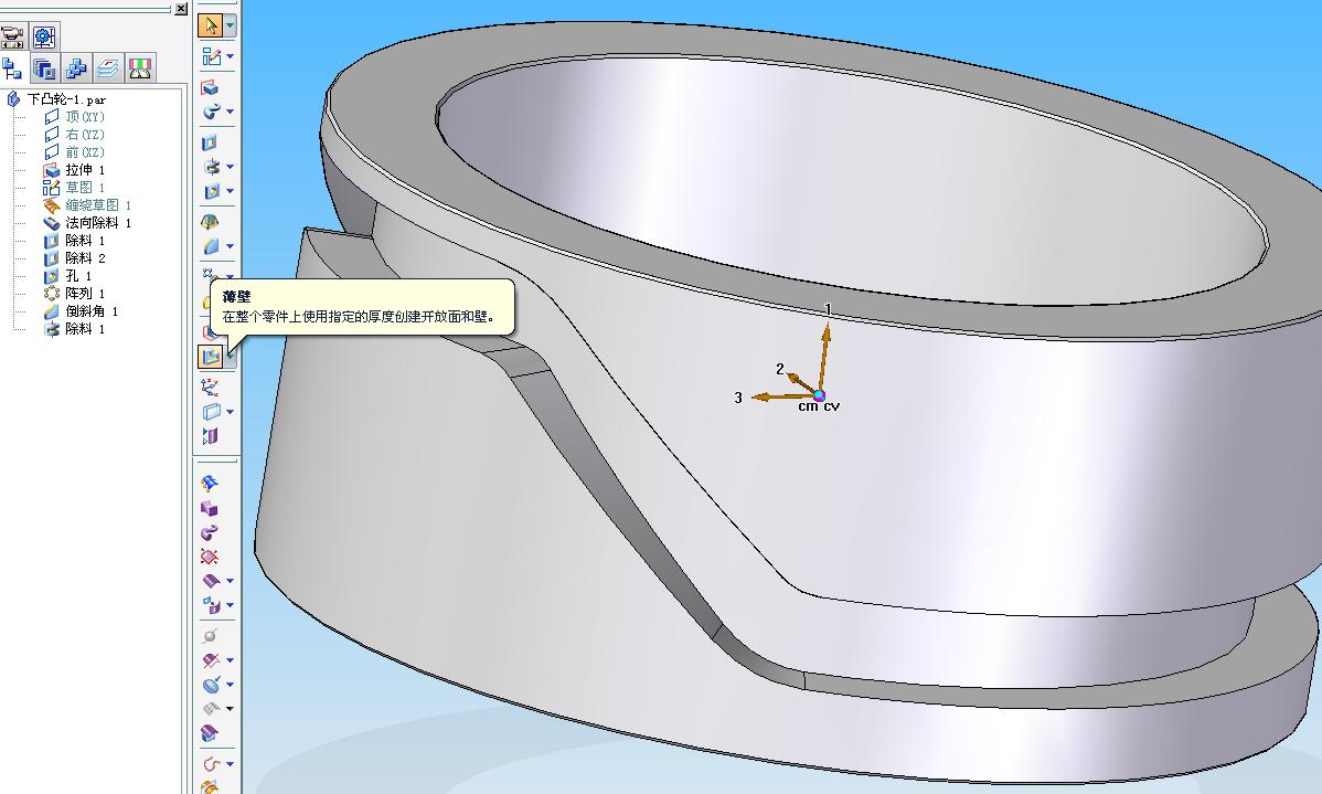

发表于 2007-10-21 23:58:13 | 显示全部楼层 来自: 中国山东济南
凸轮关系添加需要凸轮型线的面要保持相切。否则只能添加某个面的相切关系而无法表现出凸轮运动约束来。
; k0 B3 J1 ~, T0 B
% F$ n0 y/ w$ ^# J# \6 P: b如果你的模型无法保持相切,而你的除料是使用的缠绕草图来做的话,建议你使用转化为曲线工具将草图进行处理。
 楼主| 发表于 2007-10-22 09:15:29 | 显示全部楼层 来自: 中国四川遂宁
原帖由 heyantian 于 2007-10-21 23:58 发表 http://www.3dportal.cn/discuz/images/common/back.gif
7 R! _, W8 ~: Z/ Z3 q# W% z0 b- B0 q凸轮关系添加需要凸轮型线的面要保持相切。否则只能添加某个面的相切关系而无法表现出凸轮运动约束来。8 H) n# i+ c9 L: H/ X6 l8 b
! o) s( m0 s! n2 X; ?: J如果你的模型无法保持相切,而你的除料是使用的缠绕草图来做的话,建议你使用转化为曲线工具将草图进行处理 ...
7 F6 P7 s' \  t; H* N
" O( M# J2 {) |5 u6 M
% Y, {( f# u* e  u' W- x我想请问heyantian版主除料中可以使用的缠绕草图来做吗?我怎么选不中缠绕的草图。我的做法是先做一凸轮轮廓曲面----增厚---零件副本----布尔

画我已经画好了,一楼的就是我做的,但是在装配时不能用凸轮关系
 楼主| 发表于 2007-11-16 14:55:39 | 显示全部楼层 来自: 中国四川遂宁
下面是我用heyantian版主所说的方法做的,但还是不能用凸轮关系来装配
下凸轮-1.rar
