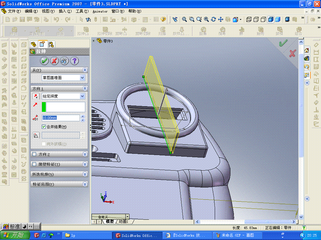

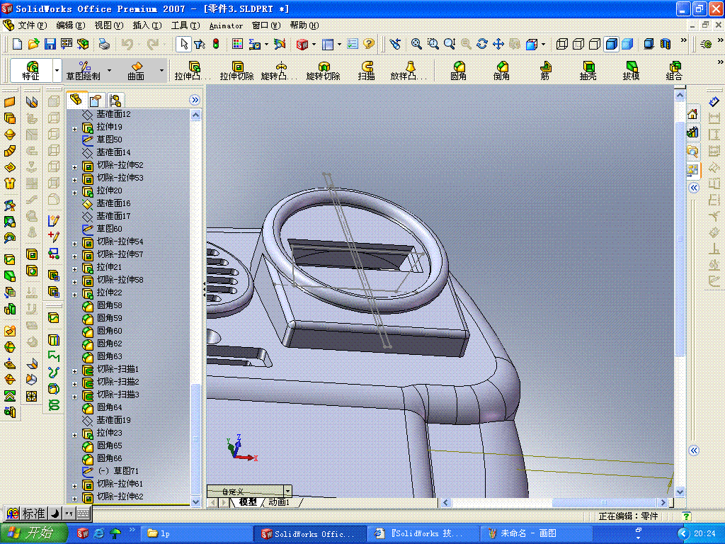

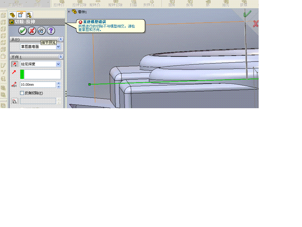

在进行拉伸切除时显示“所想进行的切除不与模型相交,请检查草图和方向”,可我是在模型的基准面上进行的拉伸草图,方向也对啊,为什么就是不能切除啊!

上传个文件看看啊,这种情况多半是因为操作不当引起的。如给定的切除深度太小造成中止面没有与模型实体相交,或者方向错误无法相交。

拉伸切除问题
拉伸向上切除,有实体切,但就是出错!请大家帮帮忙,谢谢!% h3 |5 S) R' ]0 y$ O$ F2 f

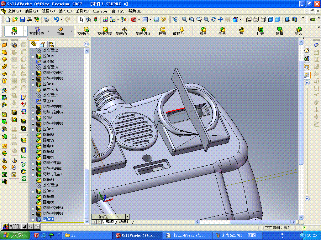

 楼主| 发表于 2007-10-18 20:28:45 | 显示全部楼层 来自: 中国江苏无锡
为什么拉伸会变形
为什么拉伸后整个形状就扭曲了?请大家帮我解答!谢谢!
% w( T* D% B: Z" V/ {+ Q7 V! ?
% F1 B; Z5 [0 u2 r) u* B/ }# K; T' G提示已说得很清楚了,因草图或切除方向的问题,并没在实体中产生"切除"命令(没东西可切).所以报错.

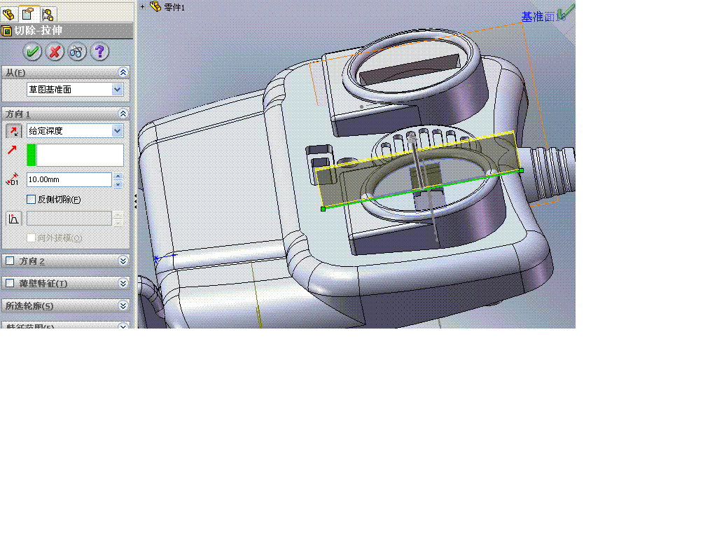

 楼主| 发表于 2007-10-19 17:07:03 | 显示全部楼层 来自: 中国江苏无锡
我按照楼上说的把没报错的切除掉,然后保存为x-t格式,然后对该X-T文档做同样的切除,还是不能切除,现在把 部分实体给大家看看!我要做的就是在台面的基础上对圆环开一个宽1MM的槽!

发表于 2007-10-19 21:08:37 | 显示全部楼层 来自: 中国江苏常州
你做的模型有很多错误,实际上你台面上的园环不是实体,而是曲面,切除时没有实体可切,而且切曲面也只有一部分,所以你不能开出槽子来.建议你这模型重做.

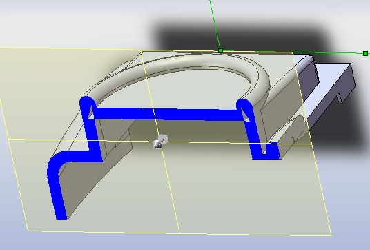

发表于 2007-10-19 21:42:58 | 显示全部楼层 来自: 中国浙江杭州
楼主你的模型是有错的) [: z' K4 T% z: w1 D: F7 K6 [
- u" @3 E2 g* j$ P; S/ F 3.JPG
- u1 w& P( l" }6 I* w4 M+ J2 X  O" Y$ D上视和右基准面没法生成剖面(只能预览)
艾飞 + 3 应助
发表于 2007-10-19 22:47:44 | 显示全部楼层 来自: 中国台湾
原帖由 hahap 于 2007-10-19 21:42 发表 http://www.3dportal.cn/discuz/images/common/back.gif% [4 `! g8 `/ L" l" U
楼主你的模型是有错的
* z2 K- Y% `2 `% P$ i6091916091922 X4 D+ i6 `3 x, j7 L2 J
609193& X; J% D  U, N5 J# e. x
上视和右基准面没法生成剖面(只能预览)
. J: b& r6 _$ U4 W
0 T& c0 E: g& D# d% U( k( p
這就是 "零實體" 的現象  (相接於一點或一線)

 楼主| 发表于 2007-10-20 07:55:55 | 显示全部楼层 来自: 中国江苏无锡
谢谢各位!我那个部位直接用抽壳做的,没有仔细看!太谢谢了!' h/ G) R: r# ~0 A4 L  z9 N
但还疑问,请各位高手帮忙解答!为什么在拉深实体会扭曲变形,这也和零实体有必然联系吗?                                 & }! u* w7 ~( B  {
                                                   那个部位我直接用抽壳做的,厚度为2MM,为什么会出现零实体现象?
