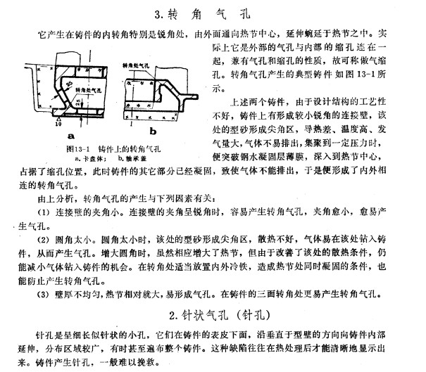

为什么铸钢会出现气孔,,
 楼主| 发表于 2007-10-18 15:45:42 | 显示全部楼层 来自: 中国四川成都
能给说说嘛,,,,    :L :L :L :L

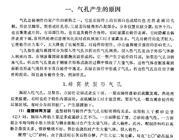

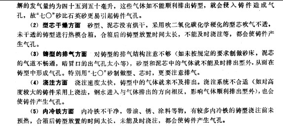

发表于 2007-10-18 16:19:21 | 显示全部楼层 来自: 中国山西太原
是由于铸模(一般为型砂模)中含有产生气体的物质,如有机质、水分等,钢水注入型腔后型砂受热产生的气体从钢水中向上冒,大部分从冒口排出,遇到先冷却的部位就排不出去,就形成了气孔。
发表于 2007-10-18 17:31:54 | 显示全部楼层 来自: 中国湖南衡阳
产生气孔原因有很多,具体见下面内容

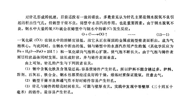

我有个小问题,皮下气孔属于哪类型的。
发表于 2007-10-24 11:13:59 | 显示全部楼层 来自: 中国湖北武汉
皮下气孔属析出性气孔;对于铸钢不排除存在侵入性气孔。
