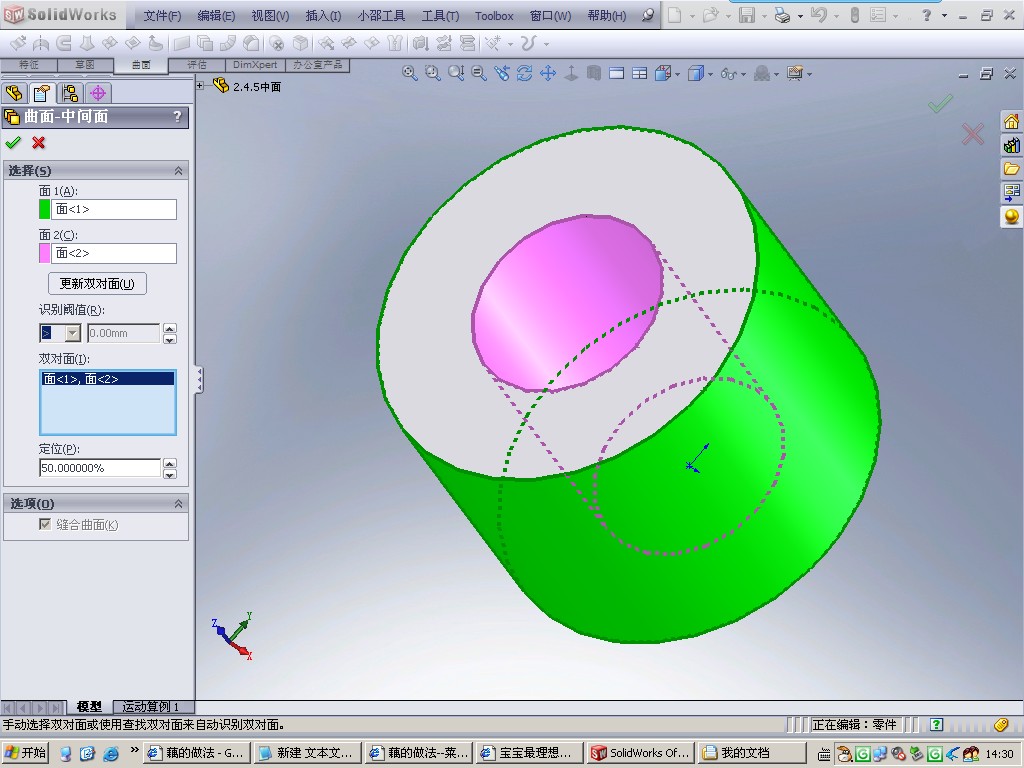

大家帮我看看这是什么命令,在那里选择呢?这是做什么用的呢?具体讲一讲。请看图

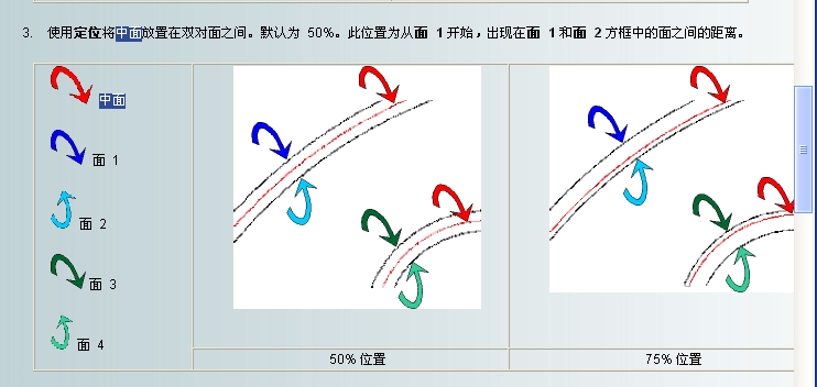

中间面即SW里的"中面"命令,中面 2.JPG   工具可让您在实体上合适的所选双对面之间生成中面。合适的双对面应从彼此等距。面必须属于同一实体。例如,两个平行的基准面或两个同心圆柱面即是合适的双对面。中面对在有限元素造型中生成二维元素网格很有用。
) x  ^, {( A- N  ]8 T. O; s2 N可以在SW帮助搜索里输入"中面",找出相关介绍了解更多.
) ?9 b! e) D! B/ q 1.JPG

在插入---曲面---中面可以找到
; A9 S2 M5 W- |中面工具可让您在实体上合适的所选双对面之间生成中面。合适的双对面应从彼此等距。面必须属于同一实体。例如,两个平行的基准面或两个同心圆柱面即是合适的双对面。中面对在有限元素造型中生成二维元素网格很有用。

: [- h: G' B' h! N& G6 d; v具体操作可以在帮助主题里面搜索到
