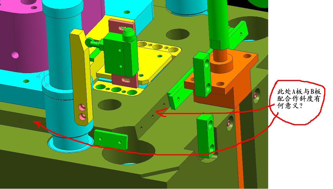

此图片为朔胶模具,具体如图,望高手解答,谢谢!! :handshake 0 Z6 d9 ?. a; f

可起定位加强作用,作成斜面防止配合面拉毛,

原帖由 chengaaa 于 2007-10-18 16:13 发表 http://www.3dportal.cn/discuz/images/common/back.gif8 N) b, g$ I9 k* \2 O& c0 u' S- |$ ?3 e* w
# i% o0 q" g& m+ u& O. p
' [& N$ [, U7 V$ E) g; z3 ^
0 O$ I: f1 `3 i2 S! O7 g
没错,防止前后模胶位段差,缺点是需要增加额外的耐磨块来增加使用寿命,此外,斜面上的螺纹孔也比较不好加工, W! |+ s- u- b: N+ m, r+ E5 n) V
一般要求高或者模架比较大的情况下才这样做,普通的话直接让模架厂直接做精定位或导柱辅助器过来
mr.lee + 3 技术讨论
发表于 2007-10-20 09:51:03 | 显示全部楼层 来自: 中国香港
虎口无须做成这样
8 I3 N( g6 V  \! s5 Y: f, [虎口用于定位加镶件会走位的
