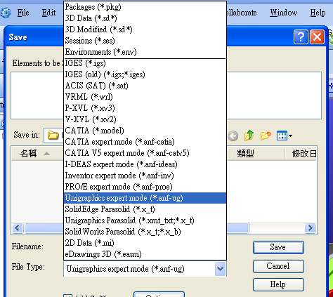

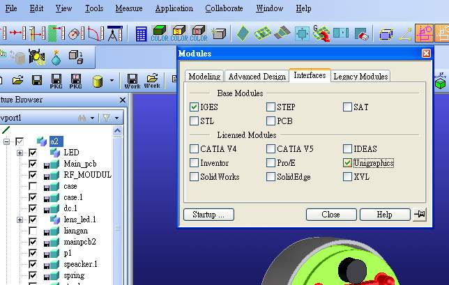

樓主可以試一下9 q; `$ p7 s, p
1. 在application => moudules=〉interfaces=> 選擇unigraphics,如圖1' h* Z1 Z# E1 G$ d+ n% c; C
2. 保存格式如圖2: @; T, K9 h( q2 {4 g% ]
; H  h2 B4 x; A8 L2 r3 [
由於我不會ug,也沒有安裝ug,所以不能驗證, 不過我一直用相同的方式在osd 和pro相互轉換進行圖檔編輯,因爲兩個軟件各有長處.
