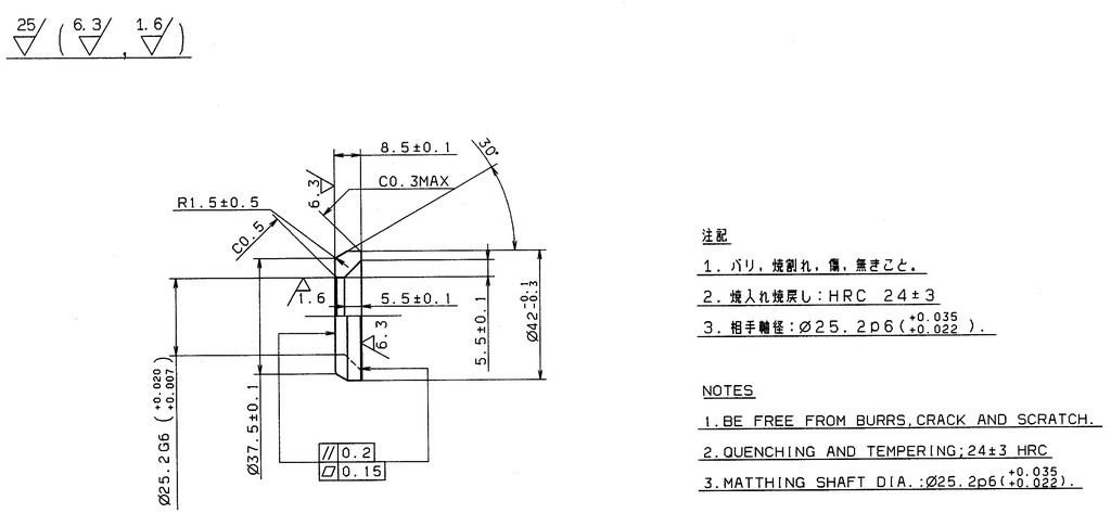

接客户报价:零件材料S45C,年需求12万件。因未做过小零件加工,想请教各位如何编排工艺,使用设备类型?是否可一道车削-切断加工完成,如使用自动送料设备,台湾设备价格一般多少?

我觉得最优工艺为:锻,粗车,精车

东西还算简单,但是42外圆可不能算是小零件,不知道这么大直径的走心数控车有没有..

这个零件可以先车孔,再平端面倒角,也可以下料单工序加工.

用圆钢车就比较方便,若锻毛坯夹装不方便而且外圆一刀还车不成。这个零件除内孔比较精度稍高外,其余都不精密,内需精加工,其余车成切下,调头倒角车圆弧即成。

建议采用厚的45管材(T235),降低成本,
1 e" v5 F+ x5 i. M3 [& q车外圆,端面,倒角,钻扩铰内孔,切断,调头,倒角车圆弧

如楼上(车外圆,端面,倒角,钻扩铰内孔,切断,调头,倒角车圆弧)
1 }. F( n5 @5 v' l6 V, C3 W7 o请教当倒角车圆弧时,可内孔D25.2长度只有3mm,如何设计夹具

20丝公差的孔不算精密,不过光洁度比较高是要注意的。
2 M) L* Y$ o" }, G; ~! v没必要用锻件。

搂主注意内孔的尺寸公差了吗?车加工很难达到的精度啊

5楼的方案可行,夹具嘛就在卡盘上镶一软爪,按零件外圆加工一台阶孔就可装夹了,孔口倒圆可用R成形车刀或成形锪钻,对了这一端面的加工可交给平面磨完成,这样效率要高一些。

5楼的比较好,没有必要用模锻件,价格比较高,也省不了多少料.

工艺:
5 l2 d. `- B0 c! i* |) H1 _1.到标件厂家定做坯料,要求达到R1.5,30度,37.5,42诸尺寸,厚度留余量., A' {9 u; v* @& ?, v- \. K7 D) S$ t
2.成型刀加工右边的尺寸.
0 E* o: ]2 v. q$ @7 S3 ]6 F8 j3.25.2按25.18到25.2(不会出废品)5 L( t- i( X3 t; A7 |# r
4.用25.22的钢球挤光且到尺寸(要试,做一组钢球)
" o! ^* I4 K' Y& }, z天天做JAPENESE的零件,经验:他们怎么检你就怎么做,每个尺寸都到位.
