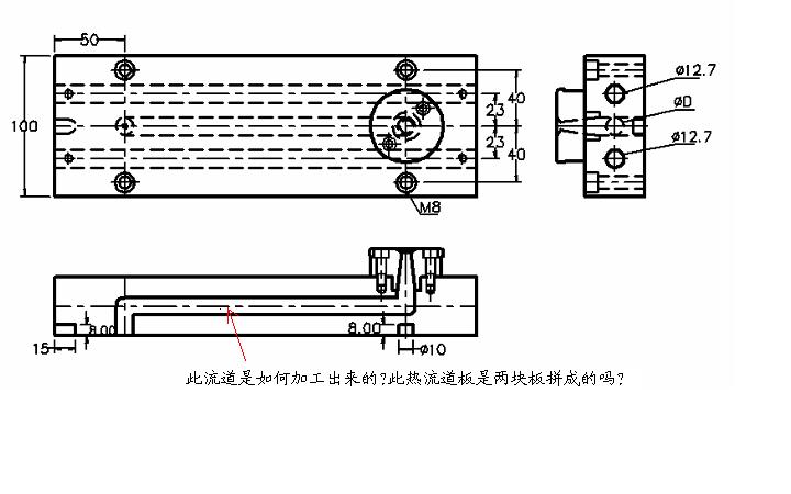

具体如图所示,望高手指点,谢谢 :handshake ( V! m& x/ u8 O- m; U

可以采用从左侧钻穿加工完再堵死的办法
 楼主| 发表于 2007-10-19 10:59:02 | 显示全部楼层 来自: 中国广东东莞
原帖由 mr.lee 于 2007-10-19 08:50 发表 http://www.3dportal.cn/discuz/images/common/back.gif4 ?: V/ _- o' e
可以采用从左侧钻穿加工完再堵死的办法
( `0 G) o0 b+ {) _  Y+ c$ @( r+ f9 F5 S! j* {: H/ B5 ]
可图上没有哪样画啊?
& w! b3 N# y: Q( x8 {; e
& D) [0 H& l+ y8 \! ?7 z就算是哪样做,钻孔也钻不出圆角来啊?
发表于 2007-10-19 18:08:31 | 显示全部楼层 来自: 中国福建厦门
没错,热流道板是分开加工后在焊在一起的,
! N  \0 {; U; N5 j4 d/ P这个是老外的技术机密啊,包括材质
+ ]  {+ Z9 ~. o2 J  Z热流道板力不光有流道,还有加热部件哦,

我可以负责人的告诉你,分开加工的.
发表于 2008-1-7 12:32:22 | 显示全部楼层 来自: 中国浙江湖州
采用从左侧钻穿加工完再堵死的办法,其圆叫角是有专用成型刀加工出来的。
发表于 2008-11-14 20:03:39 | 显示全部楼层 来自: 中国福建厦门
呵呵~~可以用R刀啊~~~~
