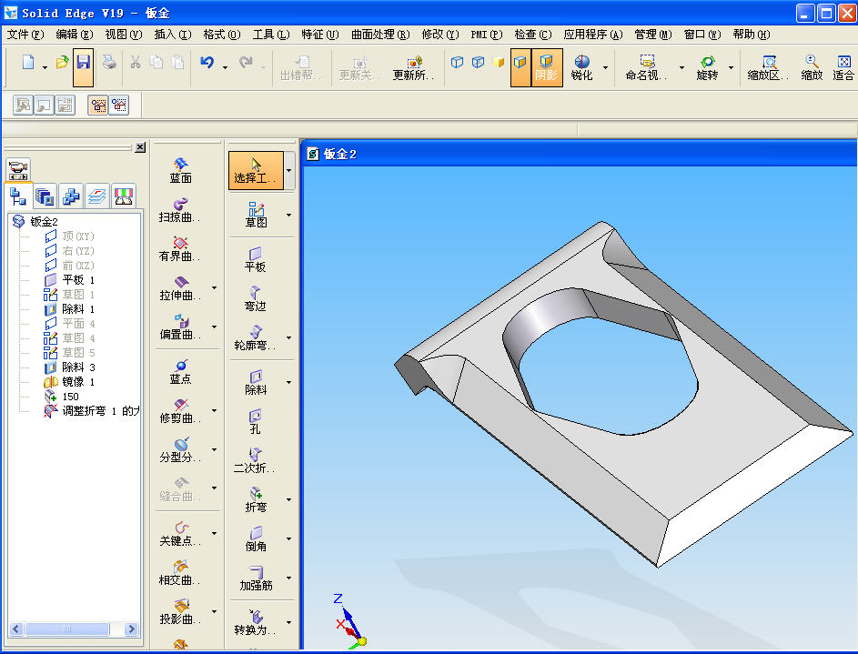

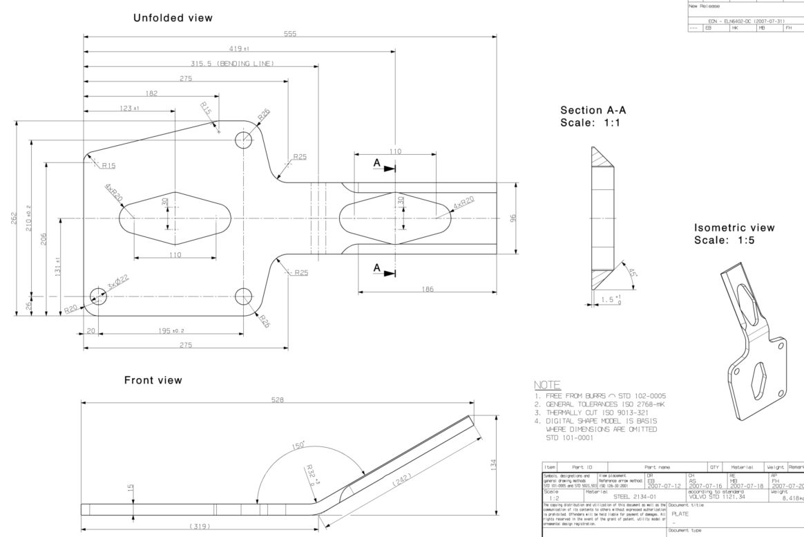

那位高手能把这个做出来,上面有个倒角我不会做。谢谢!!

此图你看懂了没有?先看懂图再讲,没有做不出来的难处噢
 楼主| 发表于 2007-10-17 16:33:20 | 显示全部楼层 来自: 中国山东济宁
看懂了,倒角那里有个圆滑过渡。不会作了。恳请指教

& n3 t) l+ f$ W: Y. K) n你是想问这个圆角是怎么画出来的?按实际加工方法去做: 成角平面--45度--直径50的圆--除料--镜像 就OK了
