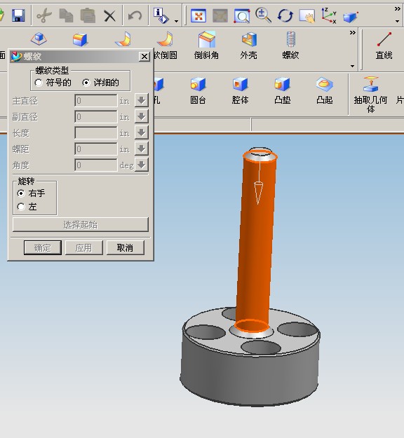

我一直都使用的是内螺纹,今天来画一个外螺纹,弄了半天都没搞上去,请各位高手来为小弟) F0 o+ @" v; e1 t
指点,小弟先在此向各位谢谢了,就如下图所示,一个圆柱外牙为M6.* K% ^! h" ~  _& N5 \% O/ n

你的设置全是零,怎么画的出来,添加参数不就出来了么。

8 z- _3 x, b1 Y% {1 F( E朋友,就是添加不了啊,你看下面这个图,请朋友说得详细一点好吗.谢谢

你那个高亮显示的就是要做螺纹的圆柱? 其实我刚才就看了,本来我觉得这样的问题不会出现的,可被你这样一提,我也不自信了。我 做时就是选择要做的圆柱面,系统根据你圆柱面的尺寸自动推荐标准牙距的螺纹,至于详细的还是简略的自己选择了 。   还有就是要给一个螺纹的 相对长度参考 就可以了。

看了一下你的建模环境里的单位是英制的,可能跟它有关系,建模模板选公制的应该没问题% o( [  `0 h: t. ]

无所谓公英制的,你的圆柱都倒了角,还要再选择起始面就行,例如大端面或螺纹的小端面。

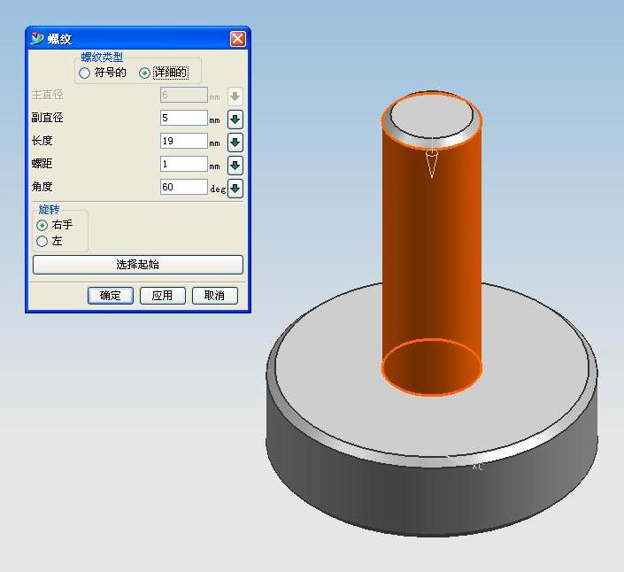

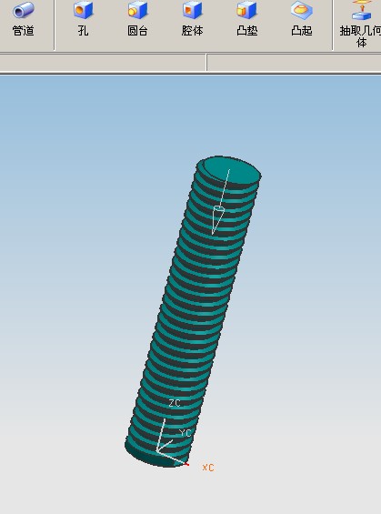

4.jpg 谢谢大家的讨论,我终于高定了,原来我被我的工作常识给误导了,M6的牙螺距是1,那么底孔应该是5.0才对,而我们的日常中M6的内牙通常都是打5.3,难怪UG找不到原数,我刚刚设置用圆柱是6.0,底孔为5.0,
) r, O. o9 [9 h3 F& ^$ ~# N牙距为1,一试OK了,谢谢大家了.下面就是我刚刚成功的
