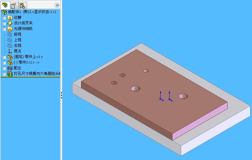

建模时的几种螺孔:
6 W" m! R* ?3 v. l1.异型孔 2.装配体中的导向孔
6 W6 _0 C) L7 S; E! o" f在工程图中标注时采取尺寸标注和孔标注为什么不?而且第二种孔没有螺纹线,怎样才能调整成GB的标注形式?请高手解惑为感.

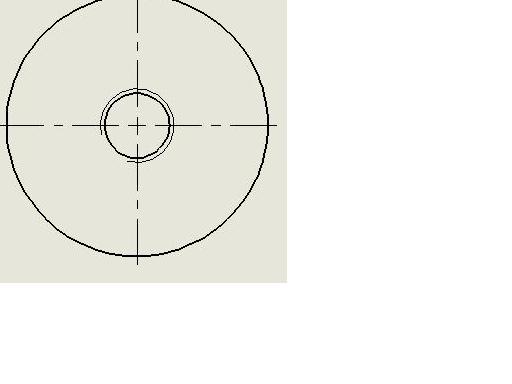

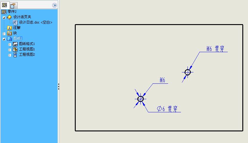

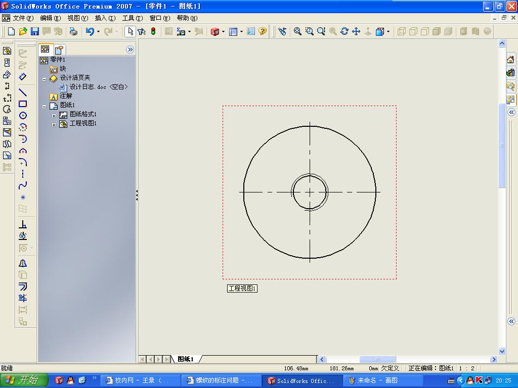

不知道楼主用的是SW的哪个版本,SW07的是可以显示的

原帖由 wangjinglengyue 于 2007-10-17 20:20 发表 http://www.3dportal.cn/discuz/images/common/back.gif
) n8 P* B. A' B; g4 n* u! _; B不知道楼主用的是SW的哪个版本,SW07的是可以显示的# n7 ?5 H& g# X  i' M. U
606696606697
- B6 W" I1 _% F哪个版本都可以

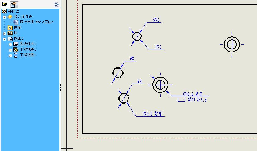

 楼主| 发表于 2007-10-22 14:04:13 | 显示全部楼层 来自: 中国湖北武汉
各位:: E# J  ^8 z) y7 o6 c- e
我说的是标注的时候,为什么直孔的尺寸就出现φ×××,螺孔不能出现M×××?
# V* G4 O$ _3 b" Y1 S- o( v- h5 S& T, J# Q3 o- C4 J" p
我是用的2007版。
# }# w" X1 R: ~; m- E6 d
' ?0 I. E( Y1 e8 N4 f! u/ M[ 本帖最后由 sunnycgt 于 2007-10-22 14:05 编辑 ]
发表于 2007-10-22 19:29:11 | 显示全部楼层 来自: 中国上海
楼上的:用智能标注就能标注螺纹孔M×××,我也用2007
