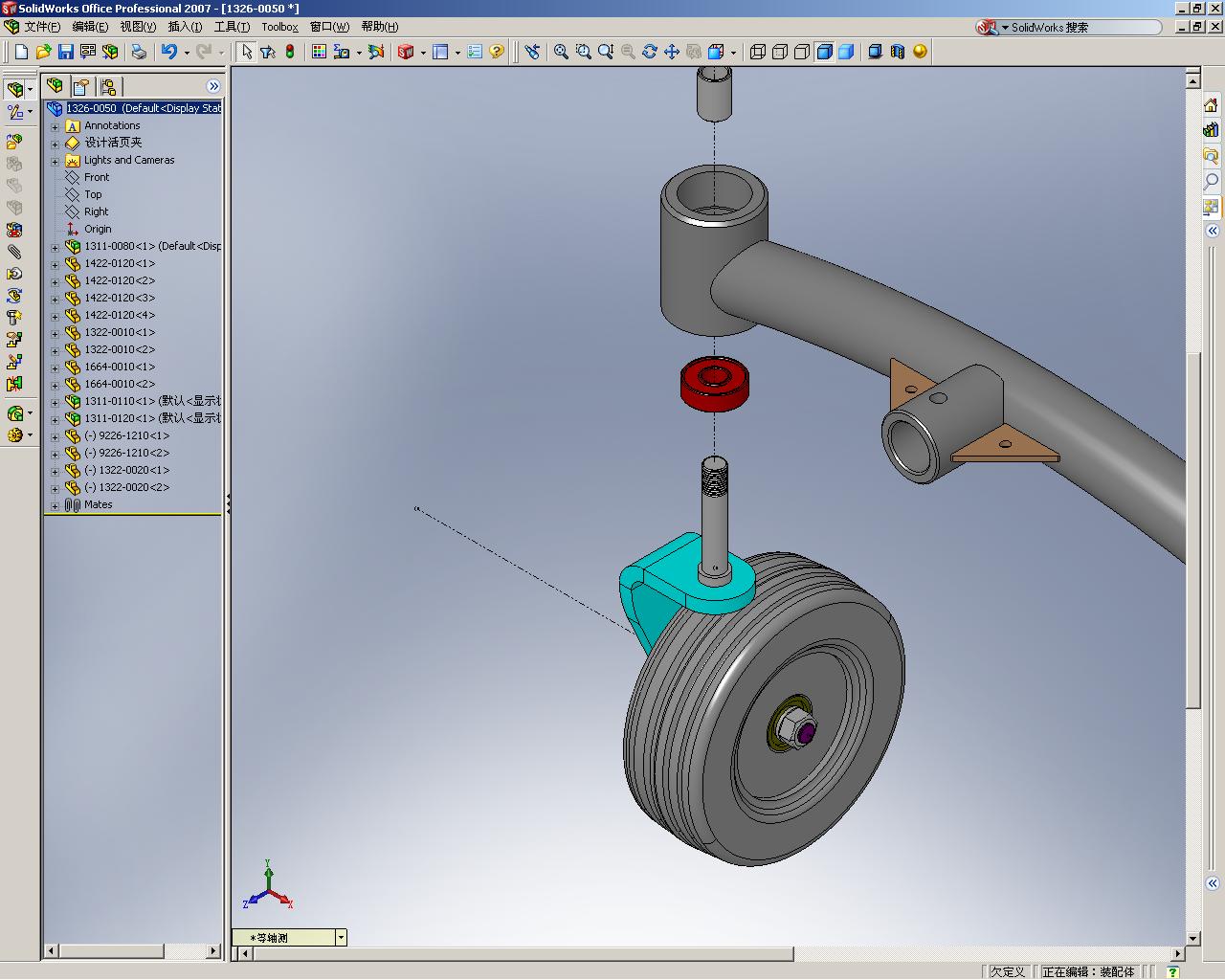

在下图中,有爆炸的路线,不知道是如何生成的?也不知道如何删除。4 c% `3 |2 F0 v5 ~4 y9 `
有时候想要又无法弄出来,很烦。

 楼主| 发表于 2007-10-18 07:52:00 | 显示全部楼层 来自: 中国上海
如上图:下方的横线就是以前的爆炸路线,现在已经把爆炸特征删除,但那条线却删不掉。
发表于 2007-10-20 10:13:33 | 显示全部楼层 来自: 中国北京
这样删除
在特征工具栏里找到布路工具,然后在绘图界面里选你以前话的布路线,删除即可。
发表于 2007-10-20 12:29:56 | 显示全部楼层 来自: 中国北京
在【插入】的下拉菜单中,有爆炸图路线图选项,在你的配置的爆炸状态的时候
