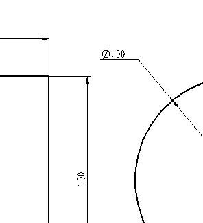

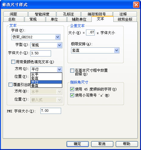

在图纸中标注尺寸,文字要与尺寸线平行,直径和半径的文字处的尺寸线要打折成水平
% d9 O' f* {+ d+ ?& g9 l' ] 4.jpg & t# ]0 v8 Y" _( _. c# k' d
在模板中设置文本水平或平行的话,直径标注和线标注只是有一个是正常$ R" s4 I4 n" ]1 r1 @8 q$ |% D
文本设置为水平
文本设置为水平
文本设置为平行
文本设置为平行
8 u7 [3 f( `* n! c. [0 K6 v7 ^& b我现在只有设置为平行,然后在标直径或半径时再单独更改$ `2 U# E$ M' J, M0 r
请教高手,有没有好办法,不再单独更改直径或半径的尺寸

在平行标注样式的基础上,加以修改为水平样式后另存为圆标注样式。标注时直接选取就可以。

4楼的已经说的很好了,就是要把样式保持起来才行,每次标注点击左上角的样式就可以了!

还是在工程图模板上设置选项下各种尺寸的标注样式,这样就不要手动去调整了

碰上特殊的只要在左上角选项里面选择需要的标准样式即可。
