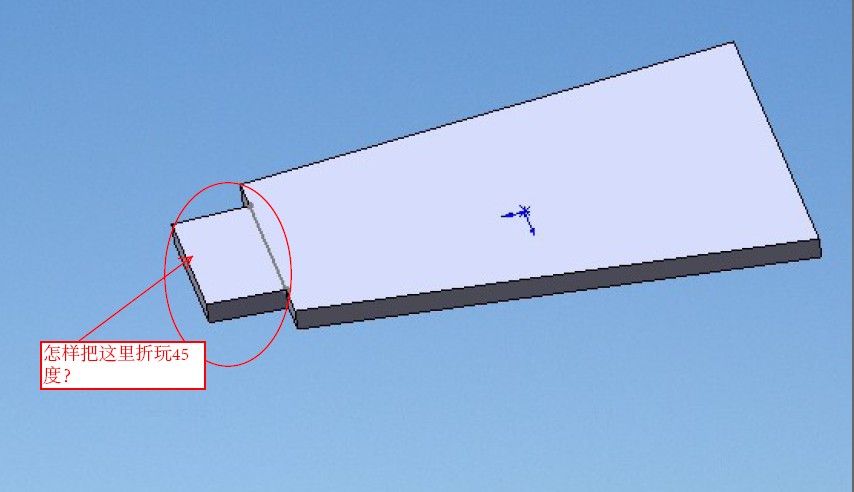

这里怎么折弯?

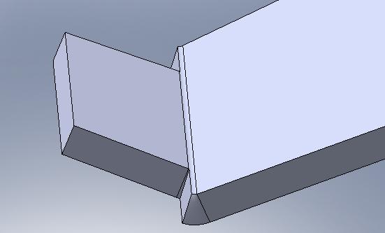

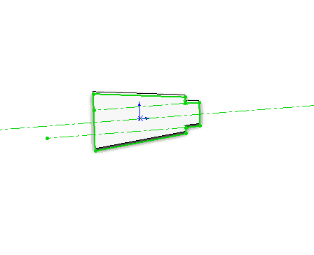

回复 1# 的帖子
可以直接绘制折弯的呀
# j$ U; Q7 p/ E 1.JPG
: T. L  E, Z2 ?! L 2.JPG
+ Q9 S- p" y$ W& @% q
+ m3 ]7 ?* s. e: g$ e7 Y
1 J) \, R3 e, T$ i, d* t* X" E0 l, v我建议是 直接 L型基体法兰,然后展开再切除!然后在形成钣金特征!; Z! L7 \3 |" |4 L% N

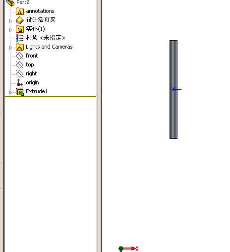

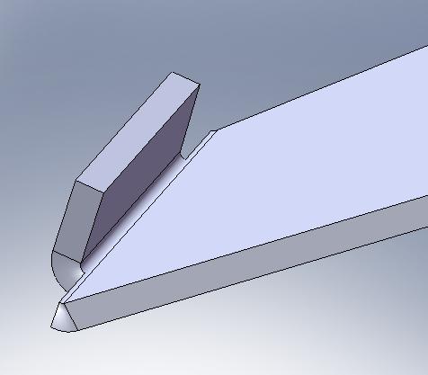

给你另一种方法(仅供参考):
 楼主| 发表于 2007-10-15 13:59:32 | 显示全部楼层 来自: 中国江苏无锡
不好意思      我忘了说是弯曲的,不是板金折弯的
