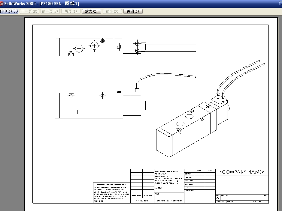

[已解决] 工程图中,输出JPG格式是否能像DWG那样的效果?

打印JPG效果应该不会太好吧,可以试下另存成PDF文件,SW里一样可以全屏预览的.

在SW的打印选项里有设置是要打印全屏还是打印当前窗口,你再看看。还可以转PDF格式。最好的方法是转换为edrawing格式,这样不管装不装SW软件,都能打开工程图文件,还能看每个视图的三维模型,打印更不是问题了!

还是建议保存为PDF格式的 ,EDRAWING毕竟也是要安装的,电脑里没有安装PDF软件基本没有了吧

如果一定要保存成位图格式的话,建议用 tif 格式。6 ~7 p5 K$ R. f! `2 X8 F& d
在保存选项里设置为打印捕获,分辨率300dpi以上,就可以保证清晰度了。
  p: ~$ Y6 e: u" L7 J3 I) v+ n如果只需要输出黑白图纸,可将图像类型设为黑白,压缩方式设为G4,这样即保证清晰度,又使文件非常小

建议PDF格式,其次是TIFF格式

一般首选PDF格式,它的通用性比较好
